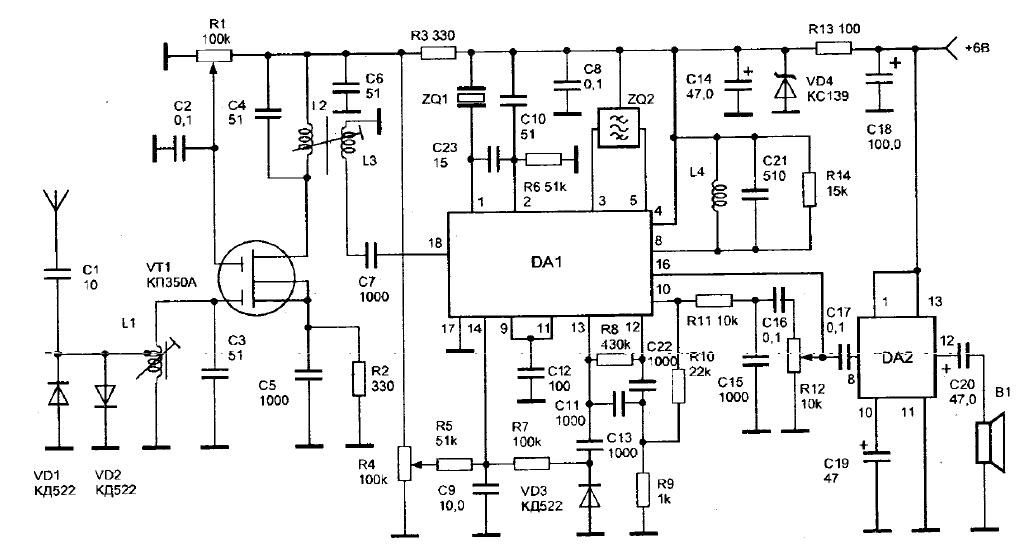

Захотелось послушать, что разговаривают таксисты и дальнобойщики на 27 мгц, покупать рацию не наш путь, хочется собрать приемник(передатчик не нужен), заодно и потренироваться. Штудировал интернет, в основном собирают на к174ха34(tda7021)
и к174ха10(tda1083).
Это простые и относительно качественные схемы. Но этих микросхем в Питере нет! Как вырезали! Вот и думаю, что делать? Или искать интернет магазин с ними, или другую схему, но какую? Хочется в идеале и чм и ам, как на первой схеме.

С ней и ее аналогами связываться точно не надо. Есть много нормальных микросхем с трактом ПЧ и частотным демодулятором заточенных под узкополосную ЧМ. Это MC3362, MC3371, К174УР7, К174ХА26.
Это из книги "Шпионские штучки". Собирал такой еще в школе, поэтому не помню насколько он хорош или плох.

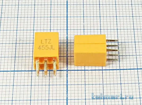

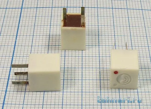

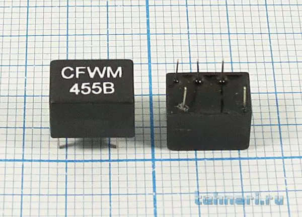

Приемник не перестраиваемый. Работает на частоте определяемой кварцевым резонатором ZQ1. ZQ2 пьезокерамический фильтр промежуточной частоты на 456 (или 455) килогерц.

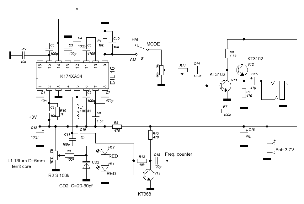

Собрал схему под номером один, удалось добыть один экземпляр tda7021t.
Микруха соиковская, делал переходник, плата под dip. Приемник запустился, но с оговорками.
Вместо нормального звука писк, если дотронуться антенны, сквозь писк слышно шипение эфира. Вопрос к знатокам, вместо кт368 поставил 3102, так как не нашел первый, могло это повлиять на работу, или искать косяк в монтаже?
Мда. Разобрался, дело было в ошибке в ПП, там подключена на минус 16 нога МС, чего быть не должно. Приемник заработал! :)
правда на этом радость кончается.
У автора на втрп он корректно работает на частоте 27-30мгц, у меня же частота плавает от 0 до 50мгц поворотом резистора(многооборотного не нашлось), но при этом плавает и сама по себе, если повернуть плату, громкость, подойти или отойти от приемника. Причем плавает в мегагерцах. Чуть попозже сделаю фото или видео... Наверное я накосячил к деталями, или из-за переходника такая фигня...
На схеме не вижу конденсатора между движком переменного резистора R2 и общим проводом. Это ненормально. Конденсатор на сотню нанофарад, только не к выводам переменного резистора, а прямо на плату, между левым выводом R3 и общим проводом.

Что было использовано в качестве гетеродина? В данном случае нужна кварцевая стабилизация. Синтезатор частоты - самое то.
На выход 5 (по схеме из даташита) нужно подать сигнал синтезатора, предварительно отключив колебательный контур.
Прежде чем городить синтезаторы и прочие навороты, нужно просто резистор настройки отвязать от варикапа по высокой частоте, установив недостающий конденсатор.
