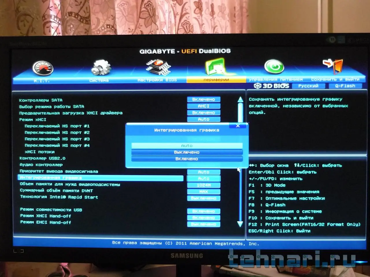

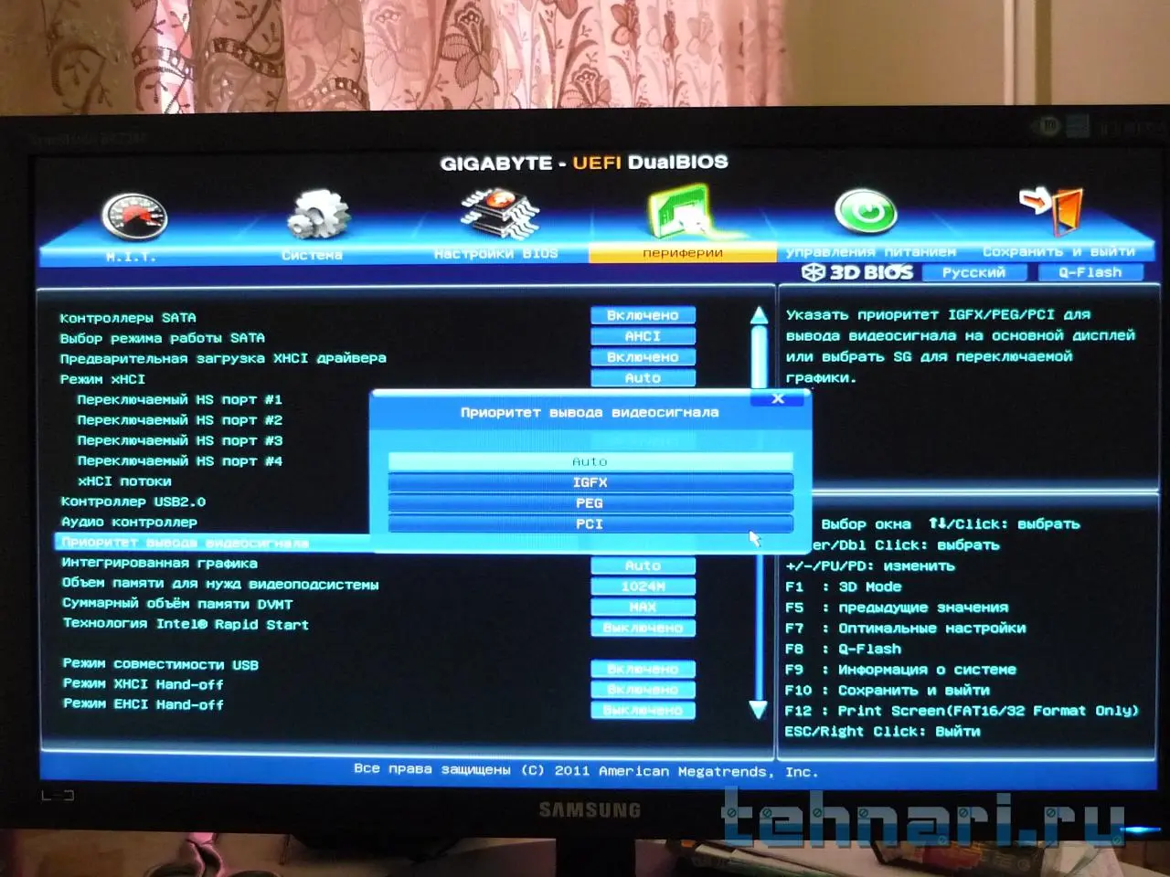

Показываю скрин моего биоса, стоит на авто, если физически выдернуть дискретную карту, то сигнал автоматом идет через встроенную карту. Ниже есть пункт "Интегрированная графика", его тоже нужно включать на авто. И ещё вопрос, как тебе удаётся ковыряться в биосе, если дискретные карты вышли из строя :)
