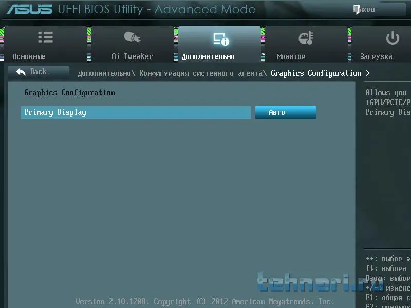

как тебе удаётся ковыряться в биосе, если дискретные карты вышли из строя
Сквозь рябь артефактов.
Попробую заскринить то, что у меня. На крайняк сфотографирую.
В блоке питания даже пыли было мало... Видимых повреждений (дутиков) нету. Ну а как микрухи работают - тут нужен осцилограф..
и у меня на авто.

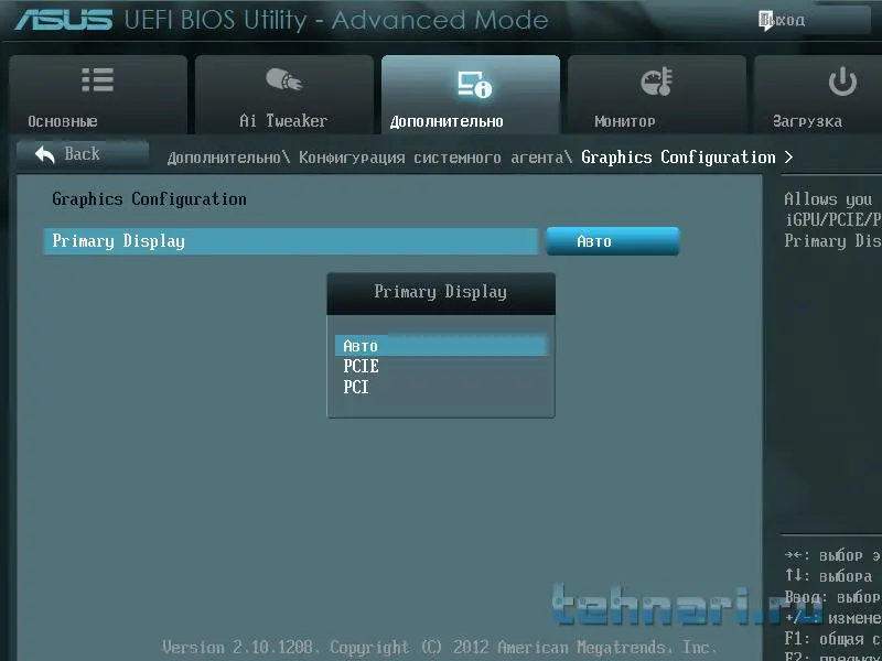

UEFI у меня чуть другой, но вот что получается (на скринах не видно, через что приходится это рассматривать)

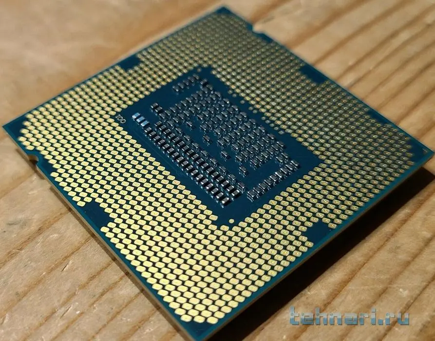

Ну тогда вероятно проблема с чипсетом на мат. плате. Попробуй передернуть процессор, внимательно сокет осмотри на предмет погнутых\отломанных ножек.

При неработающем интегрированном видео не столь важен режим работы оперативки, сейчас главное - запустить систему. Так что стоит попробовать, тем более, что вариант с установкой планок оперативки в другие порты был озвучен техподдержкой Asus в одном из мануалов.
М-дя.... Андрей, ты i5 вживую видел?
видел.
ножки находятся в сокете мат. платы. Это то гнездо, в которое процессор устанавливается. Осматривать нужно через увеличительное стекло, они стальные позолоченные, могут быть слегка отогнуты в сторону и при прижатии процессором могут замыкать на другие контакты.
Андрей извини, психанул не в тему (просто весь на нервах)
А дела вот такие: поднятие проца ничего не обнаружило. Там все в порядке, как 10 лет назад поставил, так никакая моль там не завелась..Мощная лупа с подсветом имеется, пересмотрел все под неплохим увеличением - все ровно и красиво, согнутых нет (даже слегка), замкнутых нет. Перестановка модулей памяти тоже ничего не дала.
