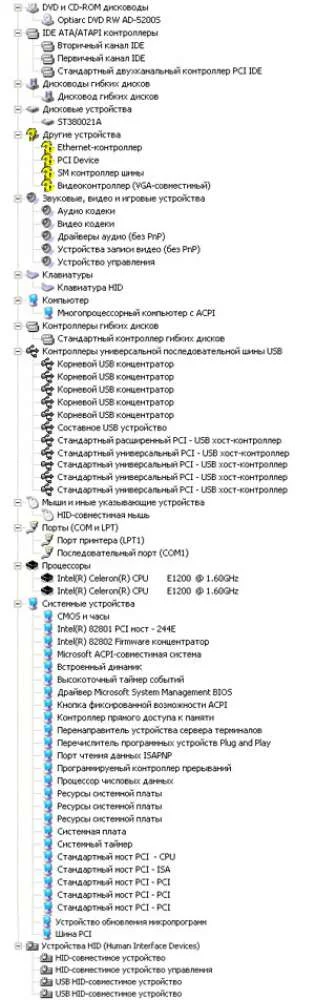

Там все начинается со значка Local Area Connection (Подключение по локальной сети). Так вот его в сетевых подключениях нет, там вообще пусто...
пусто... а индикаторы горят, когда кабель в сетевую карту включаете?
А сетевая карта включена в диспетчере устройств?

Эм... я в диспетчере устройств мало что поняла (

у вас устройство Ethernet controller с вопросительным знаком, это значит что не установлен драйвер на сетевую карту, именно по этой причине у вас нет сети. выход такой. зайдите в свойства этого устройства и на вкладке "сведения" скопируйте ID устройства, что-то похожее на PCI\VEN_10DE&DEV_054C&SUBSYS_01261025&REV_A2
и напишите тут, поможем с драйвером.
