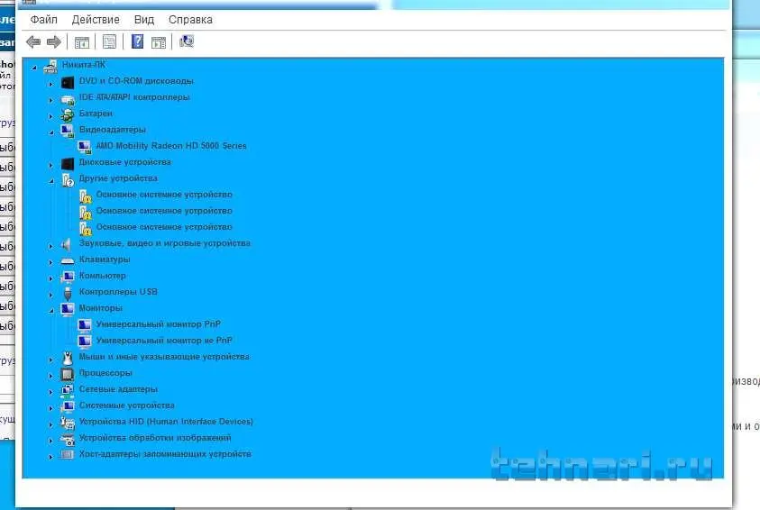

Проблема при подключении телевизора к ноутбуку
Драйвер не ставил такой, ну по крайней мере вручную, сейчас попробую.
Вот скрины

это сборка опять? какие тогда претензии? плюс драйверпак.
драйвера не установлены все, каша в системе

кончно лучше чистую 7ку. и тогда будет ясно, жив ноут или приболел

установи, все драйвера с сайта Асуса и проверь как себя ведёт ноут

Установил! Яркость, вернулась, за что тебе огромная благодарность!
насчет HDMI изменений нет!
нужны живые руки спеца, по интернету неопределить поломку
