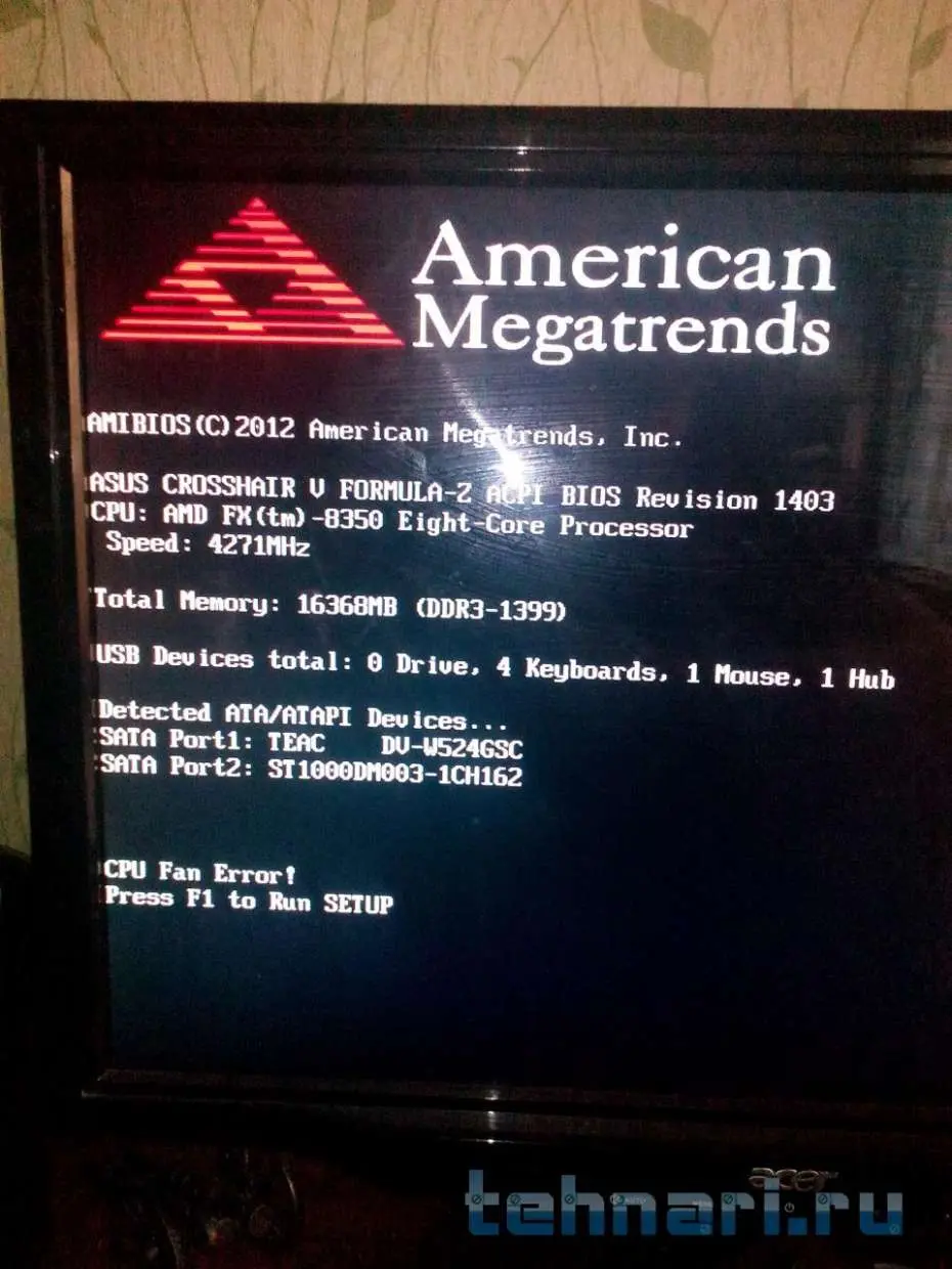

Проблема с American megatrends CPU Fan Error
Ребят, помогите разобраться, что это такое и что с этим делать, пожалуйста
Фотку прикрепил.
    76.5 KB · Просмотры: 463
Пишет ошибка кулера процессора. Проверяйте, работает ли он.
Проще говоря вентилятор который стоит на процессоре не крутиться. либо провод попал, либо грязи много, либо просто сдох
Спасибо за ответы
В биосе есть пункт типа CPU Warning, можно отключить и надпись появляться не будет. Но если вентилятор остановится, знать об этом не будешь и может поджарится процессор.
Для начала почисть радиатор, вентилятор от пыли и замени термопасту.
