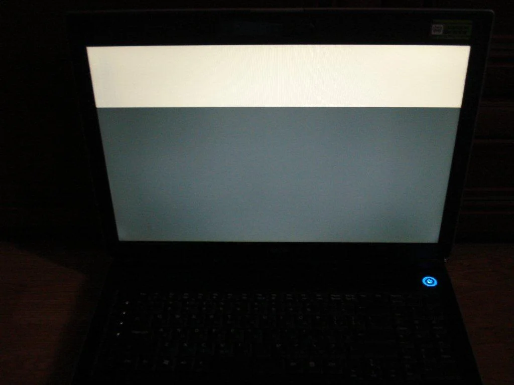

Добрый вечер уважаемые!
Проблема такая ,пропало изображение,на мониторе сверху
горизонтальная полоса(гдето на 1\5 экрана),при подключении другого монитора грузится только в безопасном режиме и с зелеными полосками(вертикальными).Подскажите в чем причина.
Спасибо
вообще, неисправности здесь , плохоже , две - горизонтальная полоса может быть неисправностью матрицы, зеленые полоски же, могут быть следствием неисправности видеочипа на матплате.. а по хорошему- увидеть бы..
Cпасибо ,попробую добавить снимок.Отнес аппарат в сервис Там сказали видео чип перегрелся. Есть ли смысл его менять?

стоимость матплаты - порядка 12-15р, замена чипа - правда зависит от того, где делать - от 5 ( в сервисе - 7-8)
