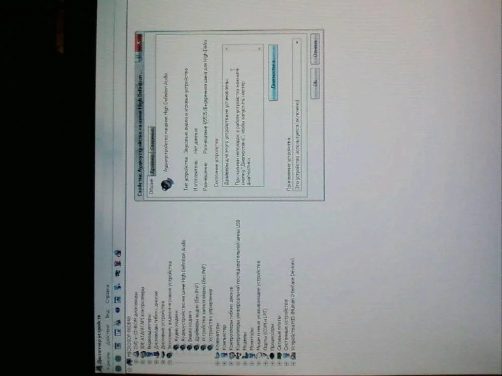

вот фотография
    37.1 KB · Просмотры: 138
в установка \ удаление програм нету этого драйвера ( программы)?
при инсталляции, он не пишет что если вы хотите удалить старый драйвер, до установки?
какая у вас система ? xp \ вы биос не трогали?
попробуйте зайти в кладку "драйвер", (я про место на фото) - "обновить", -"установка из указанного места" -"включить место поиска"- и выбрать папку драйвера с последующей установкой из нее..
( раньше то что вы делали - вероятно что просто не тот драйвер установили)
напишите полную конфигурацию материнки - звуковой
да в установка/удаление программ нету этого драйвера. нет он не пишет удалить старый файл при инстоляции.

В биос я не лазела потому что я далека от этого. И еще когда я пытаюсь по вашему совету обновить драйвера он ничего не делает не показывает даже установить из указанного места.
а что он пишет при ручной установке ? ( вы выбрали папку с драйвером?)

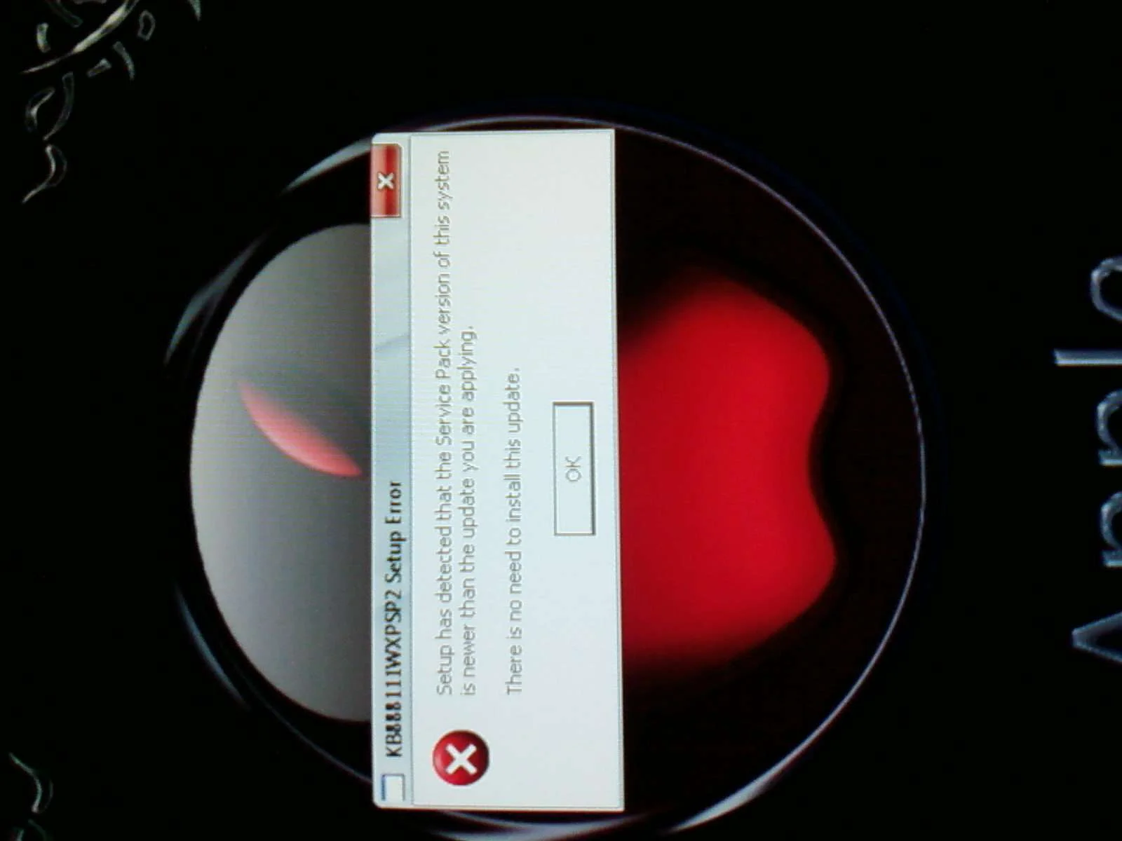

скачай вот этот файл -kb888111 установи - и потом заново установи родные драйверы с диска.
я скачала этот файл запустила он начал установку но потом высветилось окно (снимок)
    50.2 KB · Просмотры: 144
если не поможет - то тогда все же форматировать.
попробуй это :
нажми правой кнопкой мышки,на файл который ты( kb888111 ), скачала - распакуй в какую нибуль папку с программой winrar - в папке которая распакуется ,в ней есть папка update - попробуй установку в ручную из нее сделать.
если не дает -
нажми старт+выполнить - команда - regedit
и найди вот это :HKEY_LOCAL_MACHINE\SOFTWARE\Microsoft\Updates\Windows XP\SP3\KB888111
если найдешь, то удали полностью запись .
и обычная установка драйвера..
Загрузитесь в безопасный режим, удалите полностью драйвер аудиокарты и вышеприведенное обновление. Затем с сайта производителя материнской платы или фирмы realtek скачайте новую версию драйвера аудиокарты и установите его.
Проблема возникает с достаточно старой версией драйвера, так как в него не включено обновление для русской локализации ОС Windows XP, а при попытке установки обновления для английской локализации (по умолчанию) возникает конфликт.
