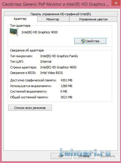

Уважаемые знатоки, проблема вот вот в чем. У меня ноут HP Pavilion 17-e072sr, виндовс 8.1 Pro( не лицензионная) 64 бит, 6 гиг оперативки, 2 видеокарты Intel HD 4000 и Radeon HD 8670M, так вот драйвера на эти карты установлены вроде правильно но ноут работает почему то только на встроеной, мне сказали что, мол сам комп решает когда задействовать ту или иную карту, но в играх и так далее работает только встроенная и в итоге игры тупят но дискретная так и не подключается... Где то вычитал что можно принудительно в биосе включить дискретную, полазив в биосе в итоге пришлось переустанавливать виндовс...( вернув конечно пункты которые изменял в исходное положение)

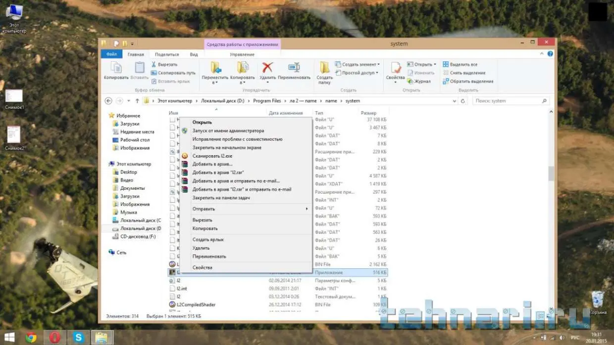

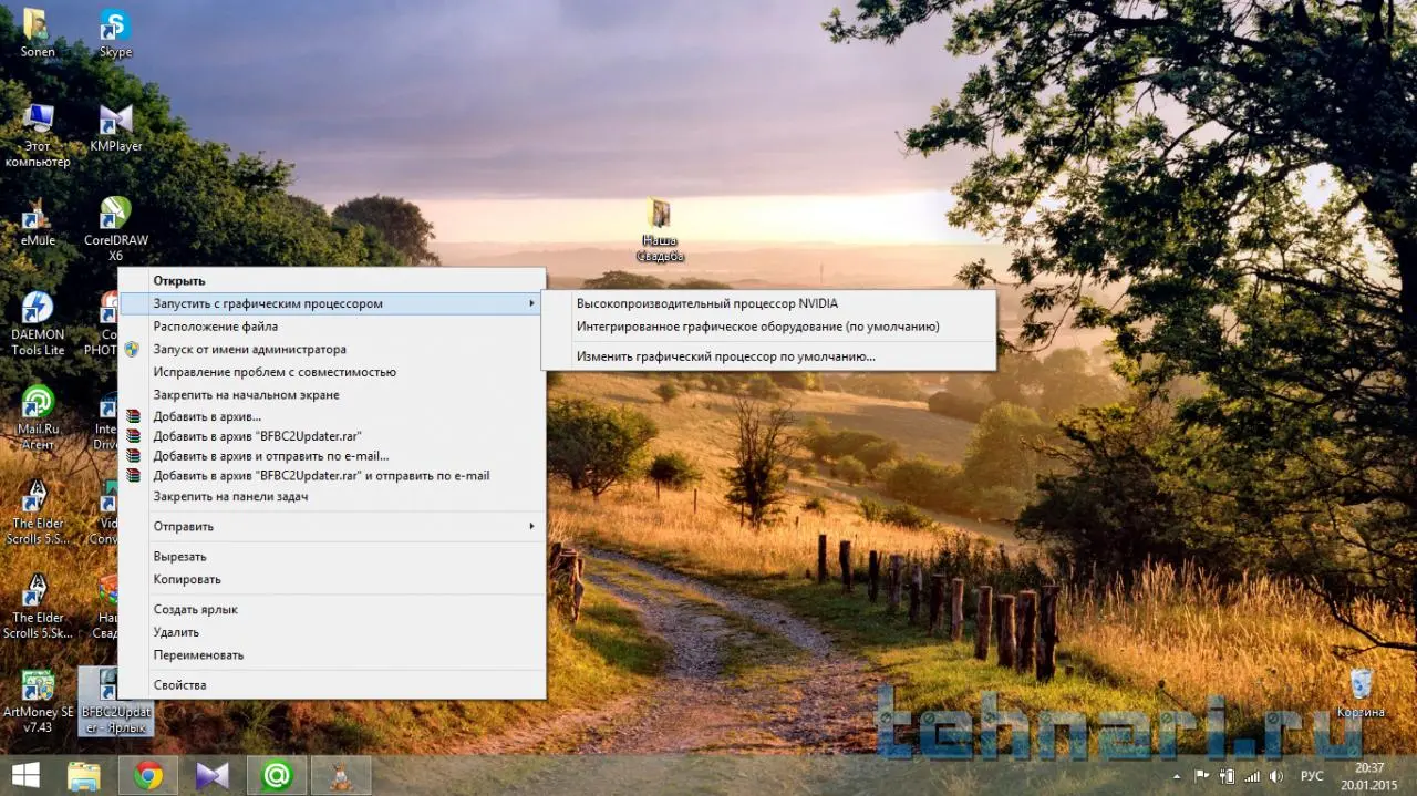

так вы запустите игру на дискретной видеокарте и сравните с простым запуском, уверен что игры работают на дискретке.
чтобы запустить на дискретной видеокарте игру, правый клик по ярлыку игры и выбрать "запустить с графическим процессором" и выбирайте радеон.

Сейчас именно нету игрушки, скачаю попробую, но я точно помню такого пункта у меня нету ибо часто клацал правым кликом по ярылку игры что бы запустить в режиме совместимости

Хотя вот, старая игрушка не требующая установки, как видите такого пункта нету... или я не вижу

так у вас официальный драйвер на радеон не установлен, исправьте это немедленно!)

Хм, я дрова скачивал с офф сайта hp для этого ноута, да и боюсь случиться как в прошлый раз, я позволил винде самой обновить драйвера... итог печален
проблема радеоновких "драйверов" в том, что в половине новых изданий нет дров как таковых, а только обновленное ПО.

Установил, на ярлыке такого не появилось, + в диспетчере не определяется точно видеокарта

Да я оттуда и скачал поставил их в итоге я выше скрин присылал, в итоге модель видеокарты не указывается а просто серия на сколько я понял
Обе скачали?
не распознает в диспетчере точно модель видеокарты после установки
Думаю, драйвер адаптирован под всю серию (или линейку), поэтому и название такое ставит..

пробовал так же, переустанавливал ОС и заново дрова ставил офф сайта что выше мне дали, в итоге так же показывает в диспетчере только серию но модель не видит... а в данный момент стоят дрова с самого сайта ноута hp и модель определяется, но как и в заголовке написано она не подключается...
