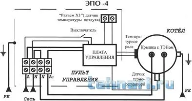

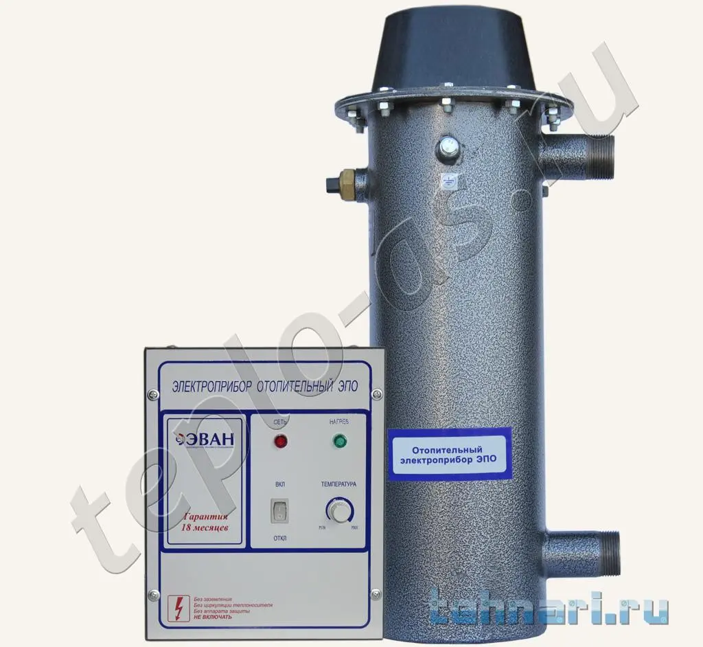

Установил на работе электрический котел Эван Эпо 4. Для уменьшения мощности и для работы в 2х режимах впаял паралельно диод(через переключатель 2 или 4 кВт соответственно). После запуска начал работать на 2 кВт. Через несколько мин решил попробовать работу на 4х кВт и после переключения реле отключилось и нагрев остановился. провероки и прозвон ничего не дали, но после очередного включения он на несколько секунд включился но потом потух. Начал сильно греться транс. При осмотре его показалось что провод обмотки отгорел от ножки. Заехал купил новый, но после выпайки оказалось что он цел. Реле рабочее. Доиды моста тоже. Кондеры проверил. Грешу на реле нагрева или аварийное реле. Как их проверить? Реле нагрева еще понимаю как, но аварийное как проверить не знаю
