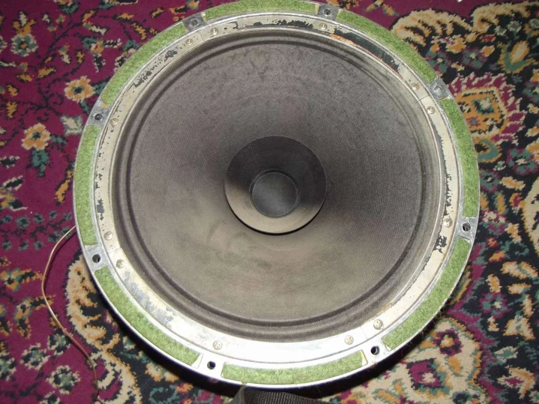

Проблема с ГД 3030-1
Достался мне динамик ГД 3030-1. Привёз я его домой, подключил к усилителю - тишина, проверил провода, штекер, подключил заново, не работает. Подключил к другому усилителю, опять не работает, подключил к автомагнитоле- тоже самое. Прозвонил тестером- катушка живая. Не могу понять, что с ним... Бывший владелец клянется, что динамик у него работал.
Мощность динамика- 60 Вт, R- 8 Ом.
Внешние повреждения отсутствуют.
А другие колонки к этим усилителем подключал, они работают ?... :)
Да, усилители полностью исправны.
Прозвони провода, которые используешь ? ... :)
Провода проверял, много поменял, всё в норме. Проблема в динамике....
Ну не знаю, просто так ниче не бывает! Если катушка целая, как ты утверждаешь, то работоспособность можно проверить просто 6-12В, если коснутся выводов, диффузор должен колыхнутся ... :)
Я не уверен в целостности катушки на 100%, но если бы катушка была неисправна, то я, так полагаю, что сопротивление на ней было равно 0. Или я не прав?
Может быть еще межвитковое которое в покое не проявляется, я говорю проверь постоянкой 6-12В ? ... :)
Сколько прибор показал?
Нажмите на диффузор слегка. Он ходит вниз-вверх,не подклинивает нигде?
и ещё, измерь сопротивление катушки, для этого динамика оно должно быть близко к 8 ом. (сопротивление на динамиках указывается .)
