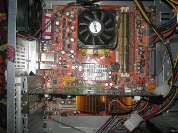

Проблема с GeForce 9600
старт+ выполнить и команда eventvwr.msc - разделы приложения\Система.
потом http://www.tehnari.ru/imagehosting/2009/11/09/243414af82ef9dbc80.jpg - прямо около процессора , под красным кабелем ,конденсатор (сторона где порты все ) ( это так фотографировали? или он немного вздутый?)
нет всё нормально это я сфотографировал так)

всё я понял кулер)
всем спасибо)
от видео карты ? и что с ним было?
не знаю наверно термопаста просто когда я открывал в комнате окно
температура опускалась и он не вырубался часа 3
только холодно)))
я просто когда это начало снял видюху и кулер и видимо термопаста просто кончилась.
ну я просто играл 3 часа думаю он нормально работал и дальше.
