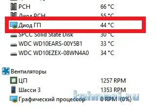

Проблема с GTX 1080 (Кулеры)
Я собственно как только ее купил, разбирал и смотрел лазили туда или нет (винты) плюс само собой пасту менял, внешне все ок, мосфеты, фазы, все в порядке, со всех сторон крутил))
сам механизм крыльчаток может быть в хлам
Потеки жирные есть на плате от термопрокладок?
Какую тп использовал?

Самое то.
Я мх2 юзаю.
Подтеки да, были.. GIGABYTE текут в этом плане))
Если они сильные, то можно и термопрокладки сменить.
У моей тоже были, но не сильно, и я не стал их менять.
Только на али не бери, бери от гелид, да дорого но они качественные.

Буду иметь ввиду:lol:
После замены вентиляторов проблема исчезла. Всем спасибо за помощь, проблема решена, тема закрыта=)
