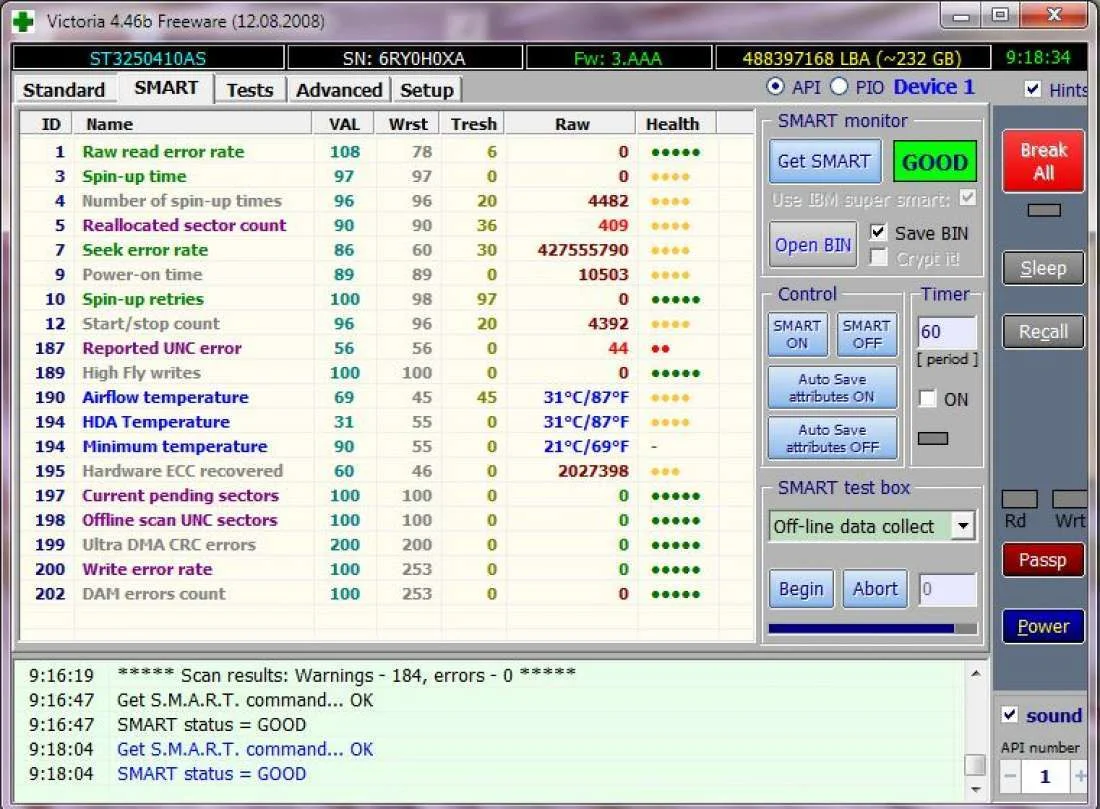

смарт практически не меняется
Это хорошо. Коль скоро ремапов не добавилось после интенсивной записи на винт, то это лишний раз говорит о том, что ваш диск не "посыпался", по крайней мере в отношении поверхности блинов. Вы все таки посмотрите в папочке Victoria папочку LOGS, а в ней файлик eventlog.txt и киньте его сюда.

ещё хочу добавить что HDD Regenerator написал что бэд блоков не обнаружено
Хотел покопать в сторону ошибок в firmware, но случайно наткнулся на это Seagate ST3250410AS Data Recovery - Datacent. Так что проблема оказалась именно в поверхности. Деградирует она у вас... и это не лечится... в том числе и "чудо-прожками". Виной всему покрытие пластин, которое иногда начинает "шелушится". Частицы шелухи налипают на головку и затрудняют чтение (на записи это не так отражается, потому как токи при записи куда выше, чем те токи, которые возникают в головке при считывании... ну на пальцах - а то duc щас начнет пытать по поводу магниторезистивности...). Вот... с этим вроде разобрались... ну я так думаю...
Ну а почему HDDдегенератор бэдов не видит, то здесь все просто - все подобные прожки (и Victoria в том числе) при проверке состояния поверхности работают по одному алгоритму - прожка посылает на контроллер команду Verify Sectors с указанием LBA запрашиваемого сектора. Диск вывешивает флаг BUSY (Занят), а прожка запускает таймер. После выполнения верификации сектора диск опускает флаг BUSY и вывешивает DRDY (Готов), прожка останавливает таймер и высчитывает время доступа к сектору. Его вы и видите в ms. Если время доступа превышает заданный в прожке таймаут, то сектор объявляется BAD'ом и HDDдегенератор берется его "лечить". Поверьте, в его лечении нет ничего экстраординарного - все те же многократные попытки записи какого нибудь паттерна в сектор. Если бэд софтовой, то первая же запись будет успешна и сектор бэдом быть перестает, если проблема в чем-то другом и запись не удается, то рано или поздно микропрограмма винта (не прожка! а только микропрограмма винта принимает решение) сектор переназначен и бэда так же не будет... ну в смысле он на своем месте останется, но при обращении по его LBA адресу транслятор будет перенаправлять обращение по адресу нового сектора из резервной области.
В вашем случае бэдов как таковых нет. Сектор не молчит, сектор отвечает, укладываясь в таймаут, но отвечает медленно, так как микропрограмма, не сумев считать сектор сходу, начинает повторные чтения, по ходу пытаясь изменить параметры чтения...

Вы пальцем в небо по обыкновению тыкали, предполагая мифический удар (ну видимо исходя из ремпов). Чуть ранее так же пальцем тыкали по поводу "ошибок позиционирования", еще чуть ранее вы тем же пальцем тыкали в "чудо-прожку", которая не в случае мифического удара, не в случае "ошибок позиционирования" помочь в принципе не может. Не скажите, какой тык был осмысленным? Первый же скрин, который я просил выложить, тут же прояснил картину, что ни ошибок позиционирования, ни ошибок чтения нет. Значит тратить время на erase было как то бессмыслено.
Угу, на нём зелёным по белому написано seek error rate (ошибок поиска) всего-навсего 427 миллионов. Для сравнения, на моём Maxtor, стоящим системным уже почти пять лет с учётом того, что я на этом компе восстанавливаю информацию и лечу от вирусов клиентские винчестеры при очень интенсивной эксплуатации - 106 миллионов. На втором винте, используемом чисто для промежуточного хранения данных - несколько десятков тысяч ошибок поиска.
