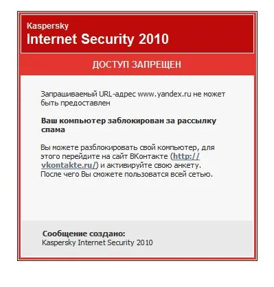

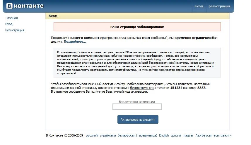

столкнулся с проблемой ,немогу зайти в яндекс,так же в контакте пишет о россылке спама ,хотя ничего непосылал,как быть ,смс тоже не проходит

Ничего не надо отправлять, это полюбому вирус, сканируем комп на нечесть, смотрим автозагрузку, а также файл hosts.
а где смотреть файл hosts.
С:\Windows\system32\drivers\etc
Открыть в блокноте.
C:\Windows\system32\drivers\etc если я ничего не забыл. Убедитесь, что в этом файле после строчки 127.0.0.1 localhost нет больше ничего
спасибо веб курент уже все удалил
В данное время этот код активации не помогает,
В C:\Windows\system32\drivers\etc все чисто, вирусов нет- все равно не открывается вместо рамблера, гугле -контакт. контакт - заблокирован.
Помогите.
Помогите.
не понял вы имеете ввиду чисто в каталоге etc, или вы проверили файл hosts?
Ошибки при открытии те же что и в шапке темы описаны?
Ничего себе вирусы пошли. У меня месяца два антивируса нету. :D
pin1 в папке etc надо открыть файл hosts блокнотом и сюда его содержание выложить.
