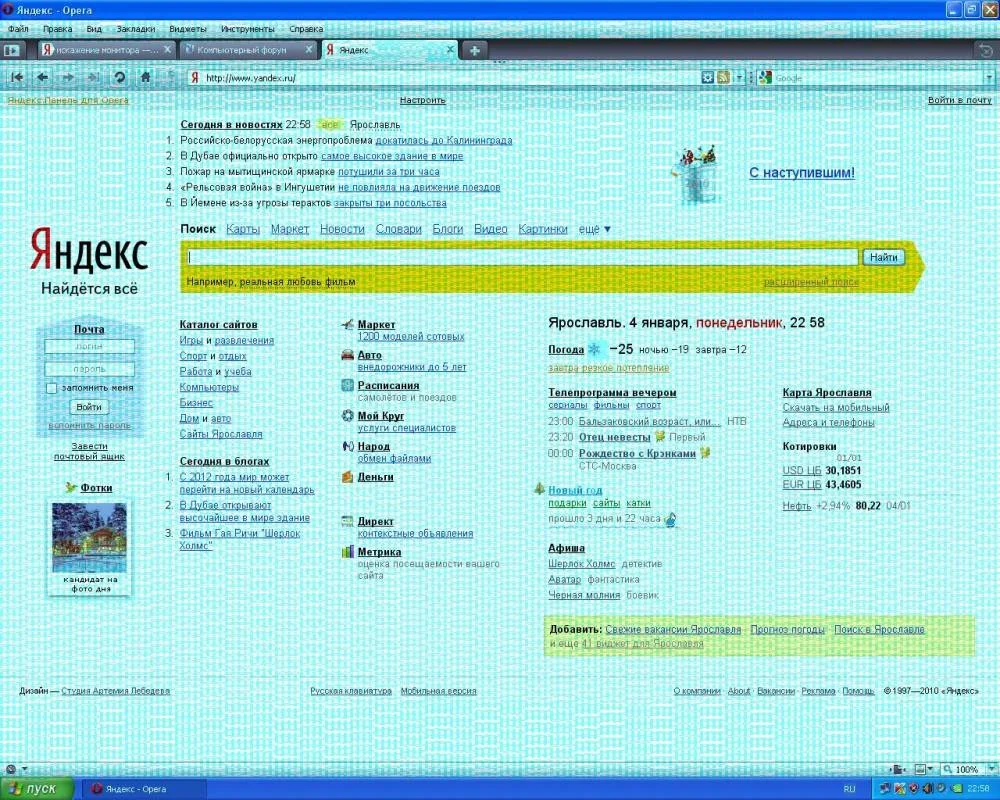

Проблема с изображением после системной ошибки
Запустил игру, через несколько минут компьютер повис. Перезагрузился, в процессе перезагрузки вылезла ошибка, и началась какая-то установка, я нажал Esc и он просто загрузился. Вылезло "Система востановлена после серьезной ошибки" и с тех пор у меня вот такой экран. При запуске приложений во весь экран компьютер перезагружается. Подскажите что можно попробавать сделать, заранее спасибо.
    206.1 KB · Просмотры: 88
Это скриншот или фото?
Скриншот.
Тогда проблема программная. Скачайте AVZ http://www.z-oleg.com и провертесь на вирусы
Артём, Plastinator. Спасибо, буду пробовать...
Ничего не помогает, все осталось так же.
Попробуйте переустановить драйвера видеокарты.
DDS, пробовал, даже скачал более новую версию, но изображение не изменилось... При попытке запуска игр монитор просто отключается, тоже самое и при попытке просмотра фильма, а включается только после перезагрузки.
Температуры замерьте (видеокарты и процессора)
Еще как вариант - аппаратная неисправность видеокарты (что скорее всего)
Артем прав, похоже, вашу видеокарту нужно срочно заменить на новую. Если есть интегрированное видео - попробуйте с ним стартануть, без видеокарты.
