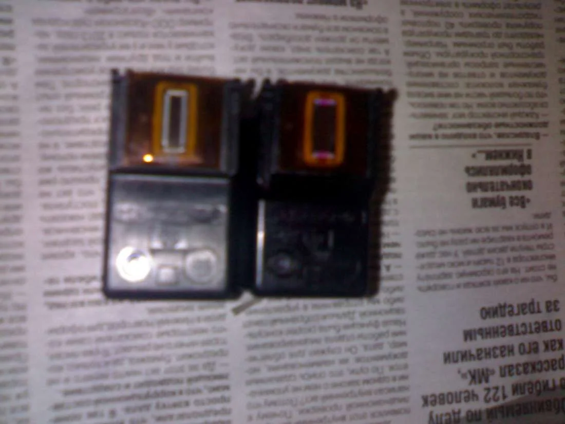

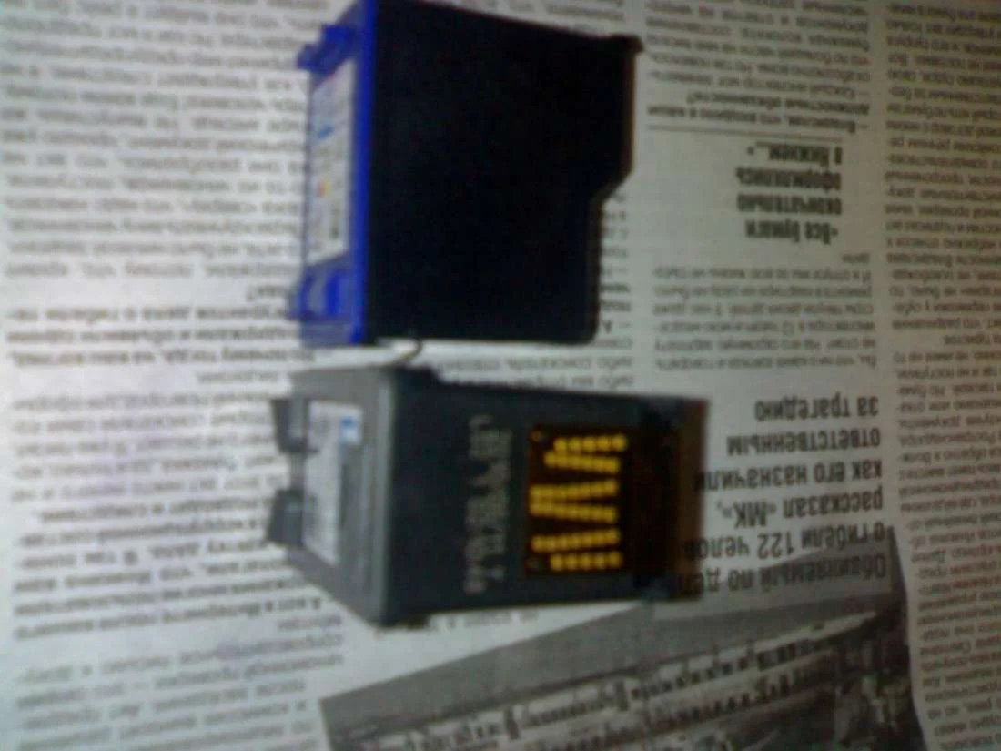

привет сем!
вчера отдал картриджы на заправку,сегодня забрал их,а они все ровно не печают....попрежнему пишет что краски нет:(
принтер HP Deskjet F2200 series...
фото картриджей
что делать??

Посмотреть вложение 72694Посмотреть вложение 72695
что делать??
А его точно заправили? Дюзы на салфетку отпечатывает?
После заправки принтер уже не будет показывать уровень чернил - это на многих принтерах HP проверено.
После установки картриджей на принтере какие-нибудь индикаторы мигают? В свойствах принтера картриджи как отображаются?

Но не факт что у автора проблема с обнулением: возможно просто засохли сопла, если картридж долго пролежал. В нормальном сервисе перед заправкой картридж промывают, соответственно засохшис спел не должно быть.
Мой богатый опыт с катриджами 21 и 121 подсказывает мне, что им нужен "швырок", тем более, что лежали почти год. Засохли скорее всего напрочь. И заправляются они в домашних условиях простым шприцем. Я даже водой из под крана дозаправлял :), зная, что ничего не поможет, листов 100 ещё напечатал. У нас чб заправка стоит 50р. Для лазерного - 350р.
Как вариант: можно попробовать положить соплами в тёплую воду на пару часиков.
проблема решилась обнуление принтера:)
