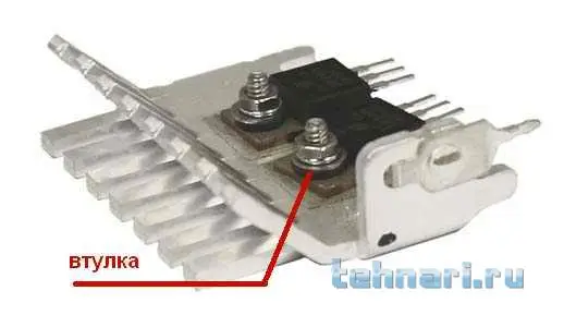

Про втулку тоже не забываем.
    9.6 KB · Просмотры: 81

Огромное спасибо Вам!!! Все заработало!!! Прокладки поставил, втулки, питание прозвонил все ок, кондеры прозвонил, все спаял и заработало))) премного благодарен Вас!!! Еще раз огромное спасиб!!!
Добрый вечер Вам сново!!! Сегодня колонки мои поиграли пару часов и сново загудели, работали на пол силы. открыл крышку смотрю второй транзистор из четырех подгорел. Сделал вывод может это по тому что как Вы говорили в предыдущем посту что это далеко не аналог транзистора который я впаял??? Возможно я поторопился и не все проверил???
В чем может быть причина???
