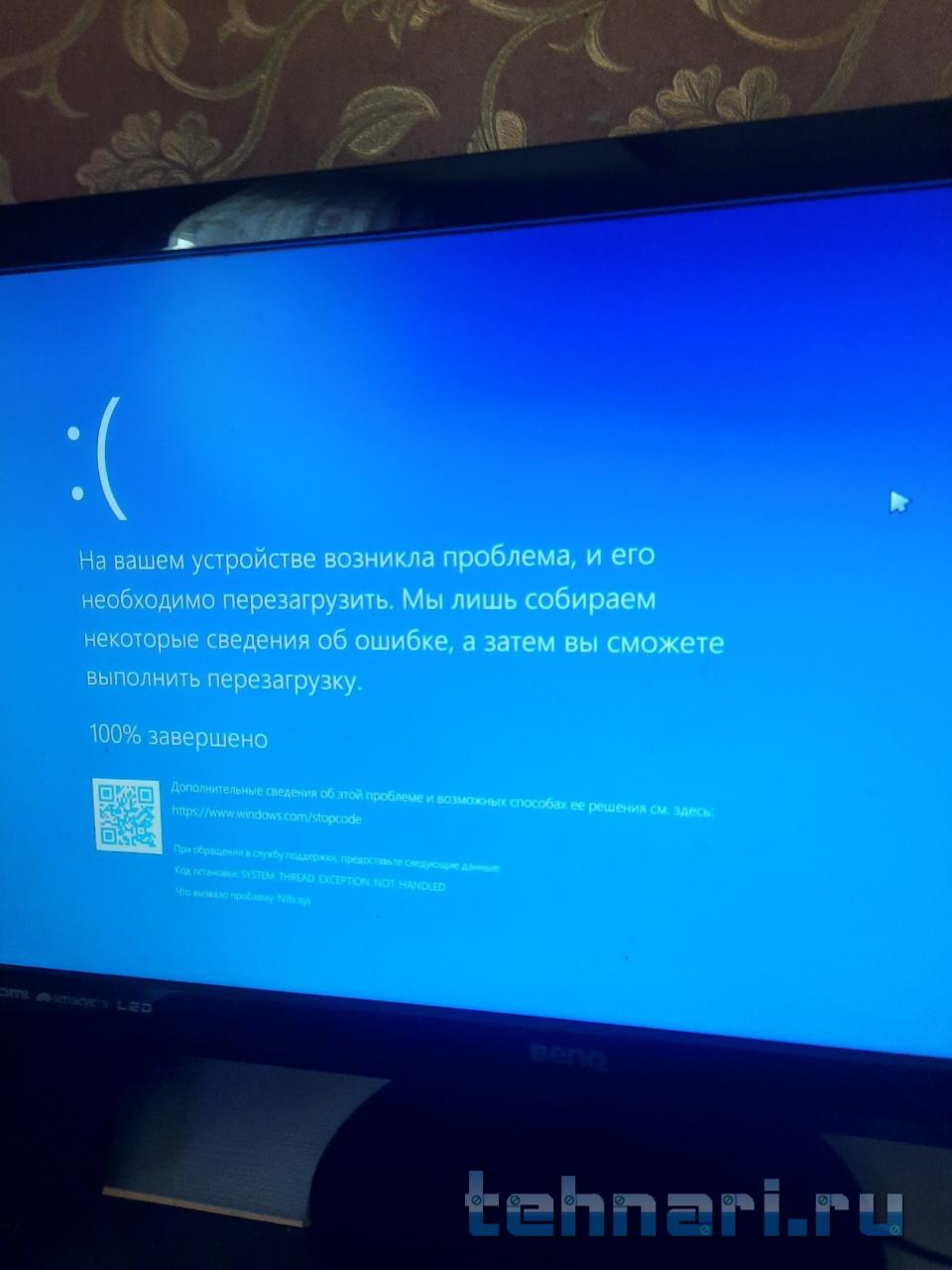

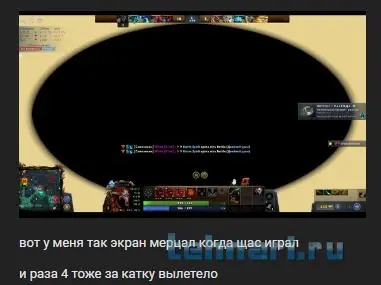

У моего друга недавно начались проблемы с компьютером. Он решил переустановить windows. После переустановки у него появились подергивания или же подвисания, когда ведешь мышью и она на секунду останавливается (происходит довольно часто). Так же скачивание игр со steam, доходит до 100% и начинается бесконечная проверка. Так же крашит браузер, с демкой экрана в дискорде. С чем это может связано?
Проверили его компьютер:
ССД на ошибки: HD tune pro
Память: TestMem5
CPU: OCCT на 30 мин CPU стабилити тест
Видеокарта: в фурмарке тоже минут 30
По итогам теста 0 ошибок, температуры были отличные.

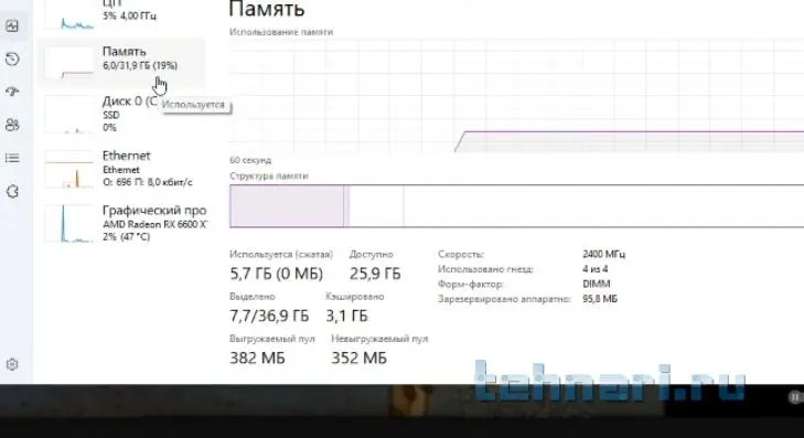

Смотрели, что с его компом, через демонстрацию экрана увидел, что упала частота ОЗУ до 2400, не помню какая у него была до этого (вроде 3200), когда помогал собирать. В биос он сам не зайдет, буду ждать ещё вариантов решения проблемы, чтобы когда пойду до него испробовать всё.

Пройтись ластиком по контактам озу и вк.
Сбросить биос на дефолт и попользоваться пк в таком режиме некоторое время и проследить за его поведением.
Прошить биос до актуальной версии.
Проверить диски на ошибки викторией.
Проверить озу на ошибки, если тм5, то профилем экстрим\абсолют от Анта777, все остальные профили - баловство.
По хорошему осст надо гонять в попеременном режиме включив второй avx.

Согласен с Серегой. Если оборудование не трогали, то вся проблема в левой сборке винды. Есть хорошие сборки, однако к этому надо подходить очень аккуратно - многие авторы сборок делают их "под себя", а потом выкладывают, как актуальные.
Если упала частота памяти, то значит вы куда-то все же залезли. Чтобы дать путный совет, надо знать какой у вас биос. И, кстати, частота памяти не может быть 3200. Это частота процессора. Память работает в районе 600-800
