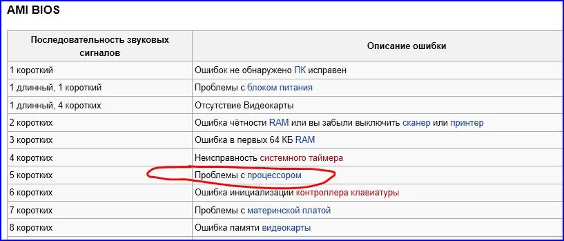

К сожалению проц сейчас заменить нет возможности. А если проц летит, то биос перестаёт пикать?
Процессор это сердце системы .
Это понятно что сердце, но биос это же другая микросхема, разве она не должна подавать сигнала?
Я ни разу не встречался с мертвым процессором , но судя по информации о сигналах BIOS, частично неисправный подаёт признаки жизни.
    32.3 KB · Просмотры: 431
скорее у матери отвал северного моста, кстати посмотрите по кондёрам, все ли целые
без процессора - мать просто кусок платы - так что
ДА..
