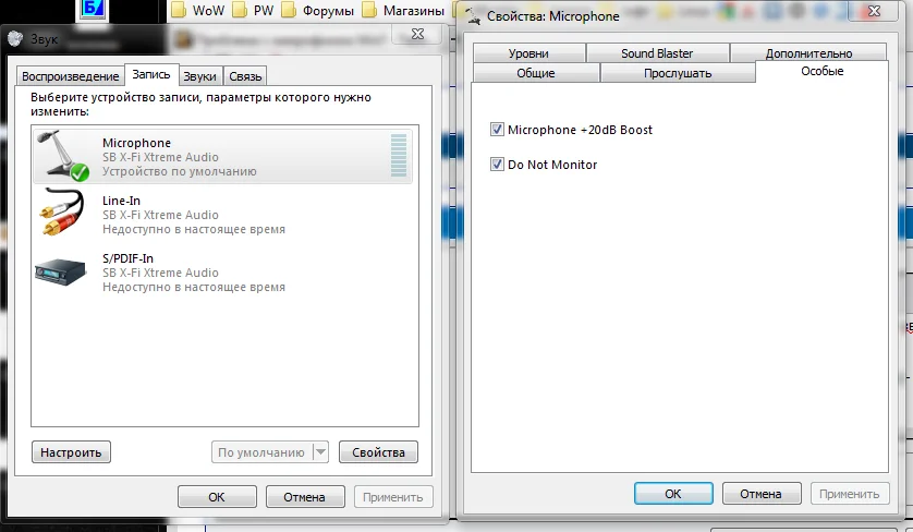

Скачала с инета драйвера для седьмой винды все подошло, появился звук.
Пан.уп\Звук\запись - появилось новое устройство ( Microphone (SB live! 24-bit)) но шкала рядом с ним не на что не реагирует. Устройство включено стоит как по умолчанию.
Помогите пожалуйста уже устала искать причину, а так охота посидеть в скайпе. ну или полежать)))))))).

правый клик по динамику в трее(около часов)->записывающие устройства-> далее свойства микрофона и если есть вкладка как на скрине, ставьте галочки.
ещё убедитесь что провод к микрофону в порядке(не перебит)
Галочки все стоят как на скриншоте, микрофон стоит как по умолчанию.
Драйвера точно те я и смотрела последние с помощью программы "driver genius professional 10" и пробовала чуть рание версии.
Микрофон рабочий я на муз.центре проверяла. Да и еслиб каратил хоть шкала бы дергалась.

попробуйте отключить встроенную звуковую карту, возможно из-за нее конфликты (настраивается в биосе, в мануале все написано).
по идее разные версии драйверов должны были однозначно решить проблему. почему могло не решиться: если у вас установлена более новая версия драйвера, то старый поверх не поставится если предыдущий драйвер полностью не удалить.
если все же проблема так и не решилась и в интернете ничего по этому поводу нет, то это довольно редкий случай и надо обратиться в службу поддержки компании производителя. иначе можно долго гадать.
