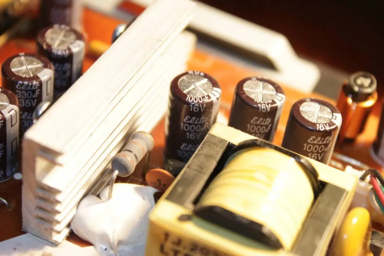

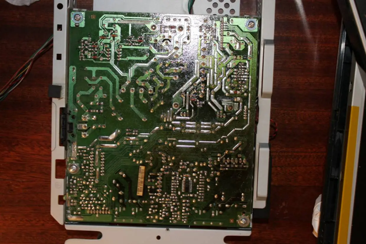

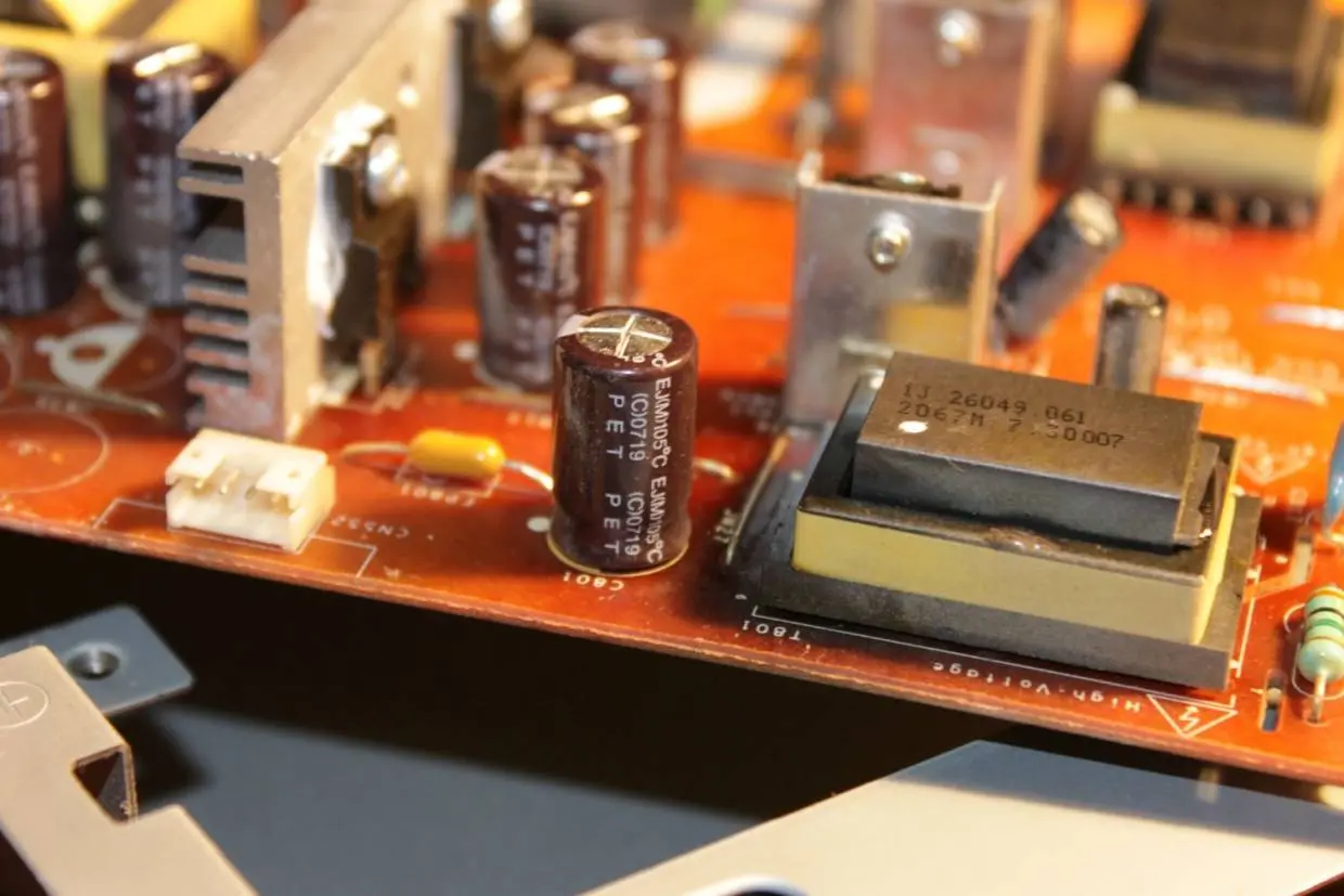

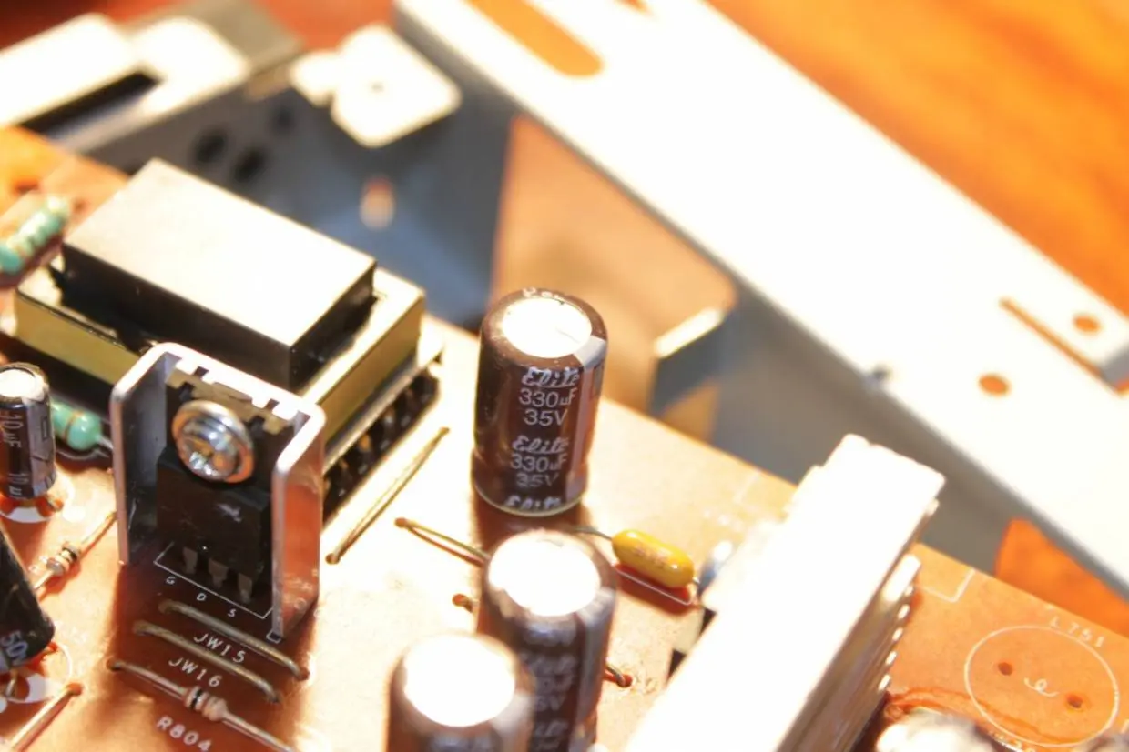

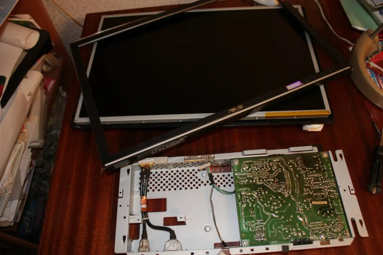

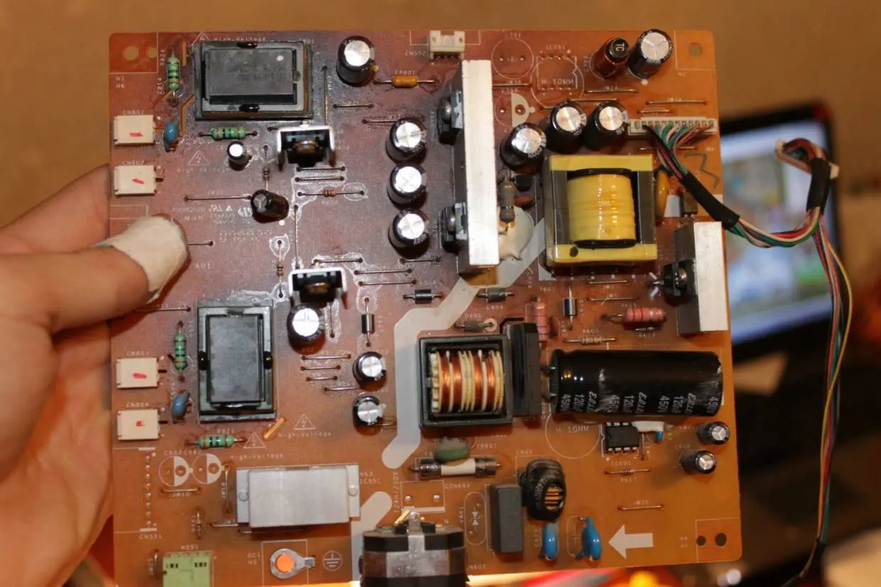

Доброе время суток,
настали грустные времена, после нескольких мучительных дней "прыгания" яркости.. мой монитор поник во тьме..
сегодня речь пойдет о ASUS VW222U.
Собственно теперь, после включения он работает меньше секунды, и снова гаснет, как я предполагаю, проблема либо с конденсаторами, либо с инветором.
После разбора, я обнаружил парочку вздувшихся конденсаторов, и, не знаю как правильно выразится, следы ..перегрева...
приложил фотки.
________________
назрели вопросы,
в правильном русле ли я думаю?)
стоит ли взять конденсаторы с большей емкостью и вольтажем? или всё-таки взять те же? и как повлияет установка с большим вольтажем\емкостью?
как проверить сей инветор? и в нём ли дело?

Тут проблема не в конденсаторах, а в закончившемся сроке службы ламп (скорре всего нижних) подсветки. Проверить можно подключив вместо сомнительной лампы фантом - конденсатор 470пФ х 3кВ.
Менять лучше все четыре сразу.
если есть опыт, то лампы можно заменить на светодиоды, в которых строк службы много больше...
Заметил, что при включении, нижняя лампа загорается не на всю яркость, похоже, вы правы..
но попробовать заменить кондеры думаю всё-же стоит.
можно по подробней?
можно по подробней?
Суть в том что драйвера для ламп, без нагрузки не запускаются. Для этого вместо негодной лампы для проверки подключают- или вышесказанный конденсатор или резистор 100- 500 кОм ~ 2 Ватт.
Наконец руки дошли, припаял резисторов на 500 кОм, заместо 3х ламп, и каждую проверил отдельно, две сгоревшие, как я понял, по крайней мере они не включаются. две другие включаются. а по поводу самой проверки - я припаял даже заместо трех, а монитор всеровно выключается через секунд-две работы. сменил пару вздувшихся кондёров. проку ноль. почему пара резисторов не подошли? какие нужны, что бы он не выключался?
Потому что срабатывает защита. Поставьте конденсаторы.
