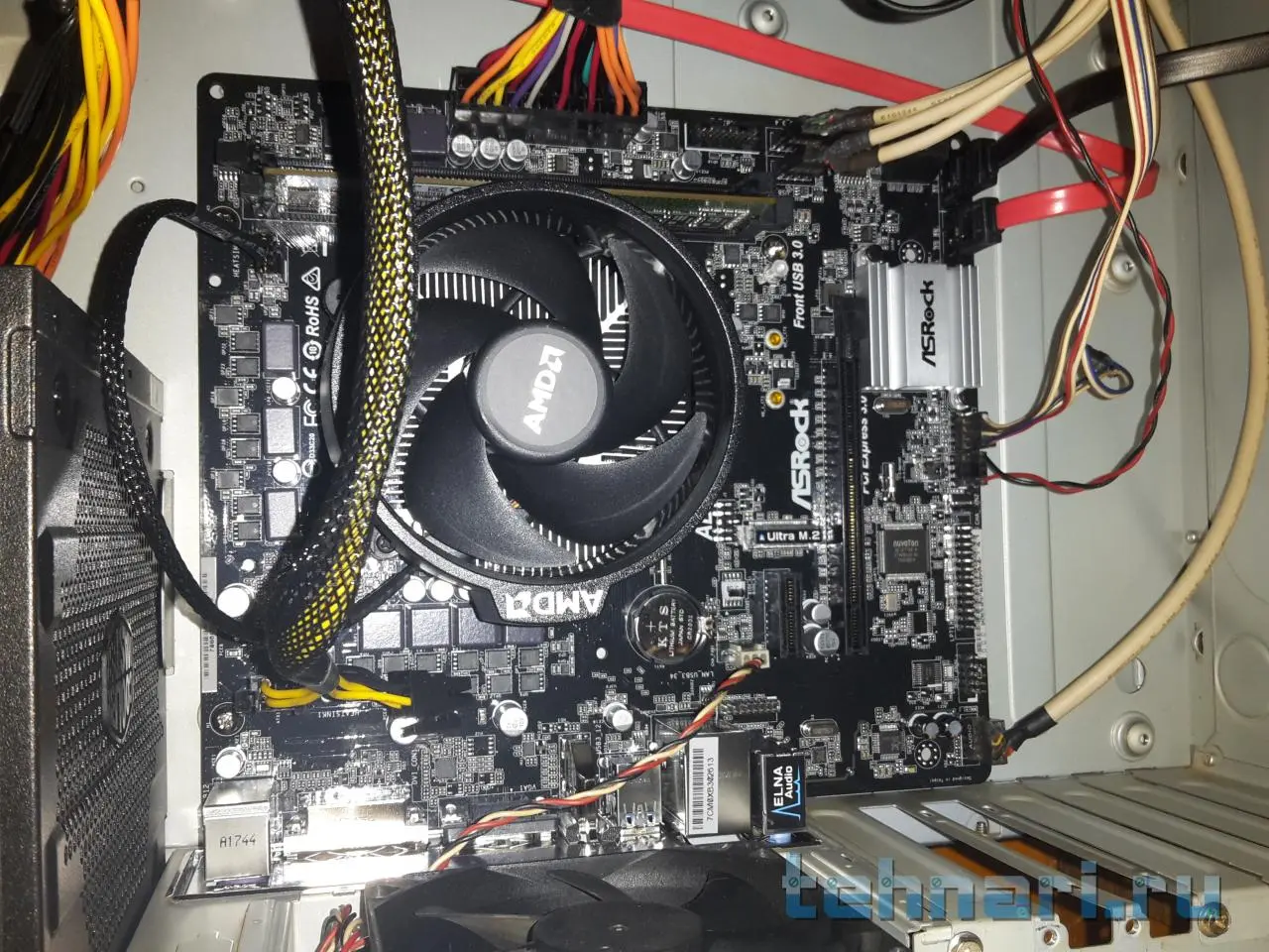

Всех категорически приветствую.
Обновил свой старенький комп и не могу им пользоваться.
Новое железо:
* Проц AMD Ryzen3 1200 am4 box
* МП ASRock ab350m-hdv
* ВК Palit pci-e pa-gtx 1050 ti stormx 4g
* ОЗУ Samsung 8gb pc19200 ddr4
* БП Cooler Master Elite V3 500W
* HDD Seagate 7200 1TB ST1000DX002.
На монитор денег не хватило, поэтому пока радуюсь своему старенькому ACER V223HQ, который подключил через активный коннектор DisplayPort-VGA.
При включении монитор показывает черный квадрат, а индикатор горит не мигая. Вообщем никак не реагирует на включение ПК, когда пытался зайти в Биос. При включении спикер не пищит, хотя все вентиляторы ( на БП, на МП, на видеокарте) крутятся. По звуку HDD также запускается.
Пробовал отключать видеокарту и оперативную, но результат такой же.
Я сначала грешил на конвектор DisplayPort-Vga, но отсутствие сигналов от спикера очень настораживает.
Помогите советом, буду очень признателен!

проверьте все коннекторы, а именно 4х штырьковый(бывает 6) , что рядом с процом сам иногда забываю воткнуть
откиньте все юсб коннекторы попробуйте без них
попробуйте подождать ну хотяб минуты 2-3, мой комп например после полного отключения питания стартует тока минуты через 3.. так же карлсоны крутятся, пойдешь чайку мутанешь, курнешь или еще чего, а он тока надумал стартовать...
попробуйте подкинуть старый блок питания - стартанет-нет, так же ваш новый блок питания подкиньте на старую конфигурацию- стартанет-нет
у вас материнка со встроенным видео - возможно в биосе включено старт со встроенной видюхи. подключитесь на встроенку - если получится зайдите в биос и включите внешнюю видюху.
Было у меня такое, пришлось брать другое озу.
Но в твоем случае возможно биос надо шить.

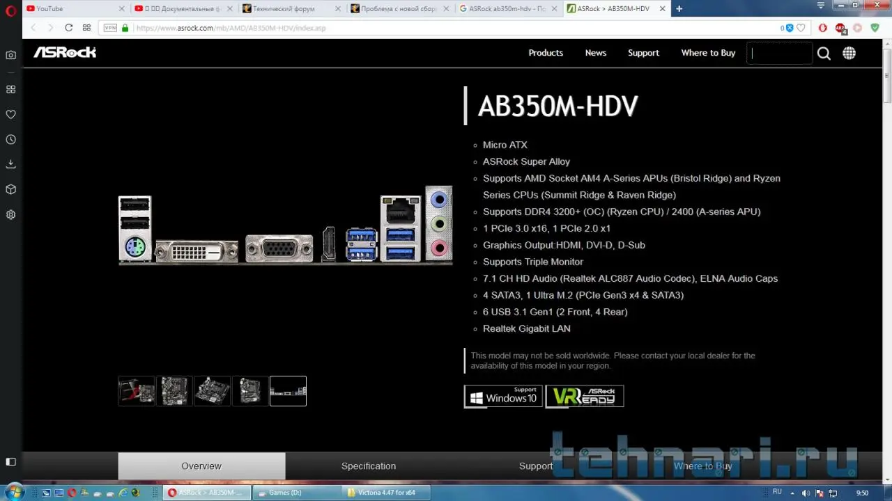

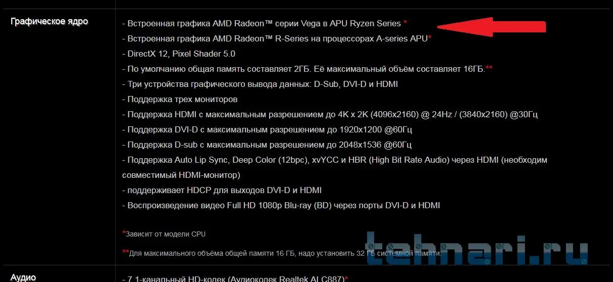

Что касается встроенного видео в материнку, это не правда, нет в ней никакого видео...
вообще если собрал новый комп и он не пашет причин несколько
1 не воткнул какой либо разьем
2 какоето устройство от старой сборки заглюченное , например кардридер или просто юсб-шник с заломанными и замкнутыми контактами
3 и уже последнии вариант - брак
и красный sata шлейф я б выкинул, они крайне ненадежные, я б даж сказал одноразовые, 1 раз перегнул и все выкидывай..
знач брешут на сайте

Ты о чем вооооообщщщщщеее?
Если на мп есть порты, то это не значит что в них вшито видеоядро, читай специфику мп.

Дорин, надо было чуть больше скрин сделать по высоте, для тех кто не верит - там примечание есть.
Казбек привет.
Ссылку дал, пусть читает сам)))
Казбек, tehno040
Пусть заодно спецификацию прочтёт, может озу неподходит
