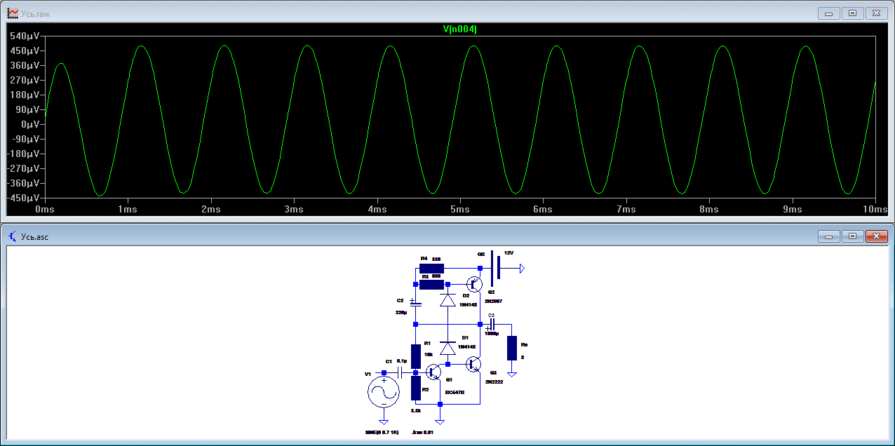

Так нельзя ставить, розовым нарисовал ток базы, а такой ток базы вызовет сквозной неуправляемый ток, нарисовано красным.

Спасибо Володя сейчас взглянем ... :(
Поздно друже, я уже проверил))) Гудение в АС и нагрев обоих радиаторов до красна!🤣
Да, Владимир прав, надо было и диоды перевернуть ?... :(
Совсем Чукча старый стал, однако ... :)))
Хахах!))) Да ничего не надо!)) Кроме как помощь в устранении нагрева VT2))
Так, значит диоды ставим наеборот, правильно?))
Кстати, что за программулька?))
Ребята, победа! После перемены местами транзисторов VT2, VT3 и диодов все заработало отлично. Нагрева нет абсолютно никакого, даже без радиаторов.
