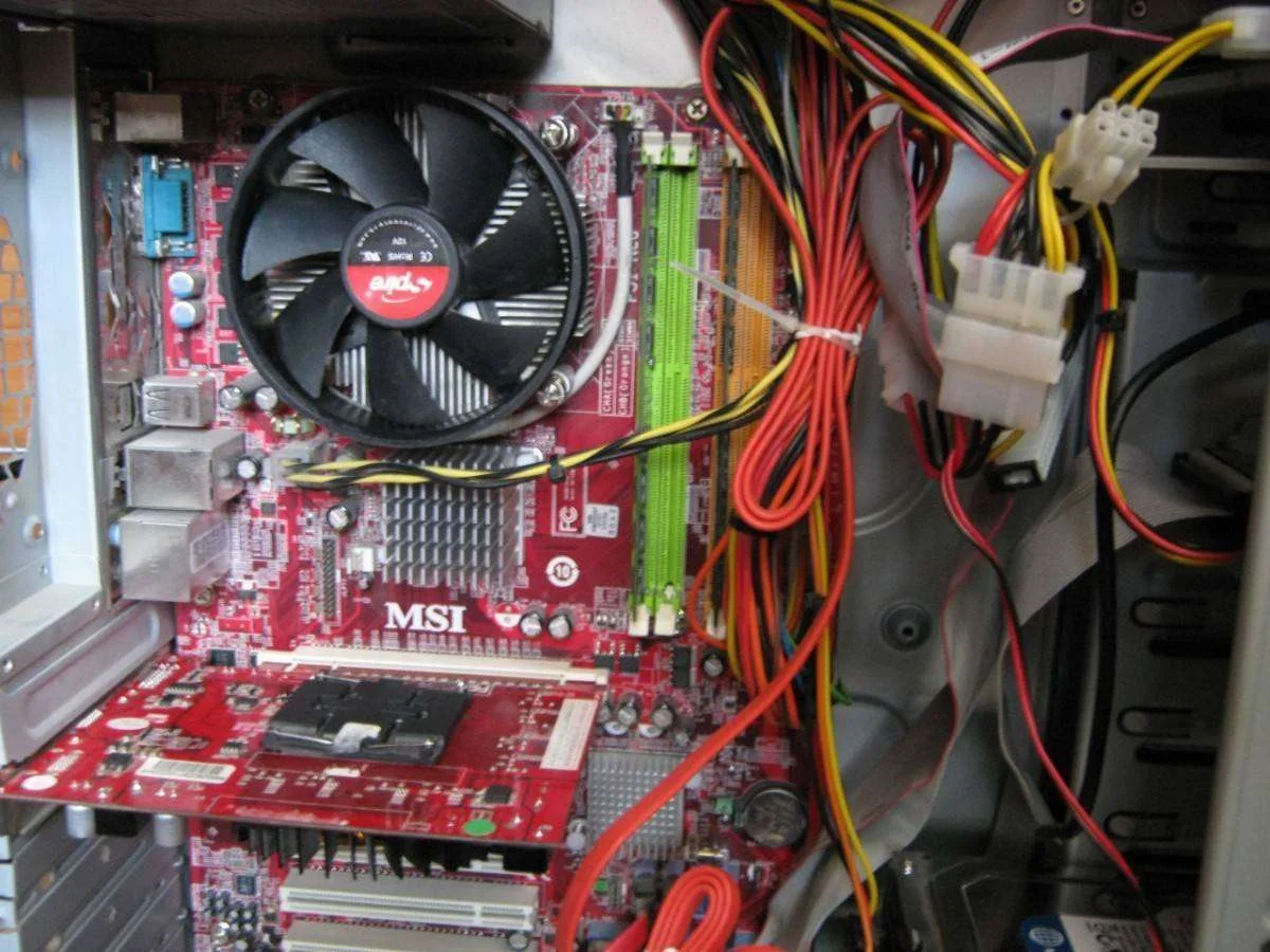

у меня вот вопрос... что то я сейчас вспомнил что у меня лежит оператива на гиг раньше стояла на компе.... сначало было 2 оперативки по гигу.... потом я еще докупил еще на два гига оперативу и вот проблема случилась... моя материнка MSI P31 Neo (MS-7392) (3 PCI, 1 PCI-E x1, 1 PCI-E x16, 4 DDR2 DIMM, Audio, LAN) .. вот! у меня вопрос такой у меня по идее должна по паспорту поддерживать 4 гига как раз а она работает только с тремя гигами а когда подрубаю четвертый гиг то комп загружается до эмблемы "ваидовс" и потом так может стоять хоть сутки! что за проблема? может кто знает? OS Win 7 Ultimate ..

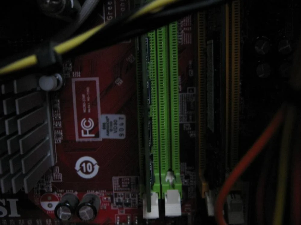

и с одной и с двумя работает:) а стремя не хочет:) планки их 4 штуки поделены по 2 рядом плотно к друг другу стоят... вот одна сторона планок желтая а вторая орнжевая.. вот картинка =>

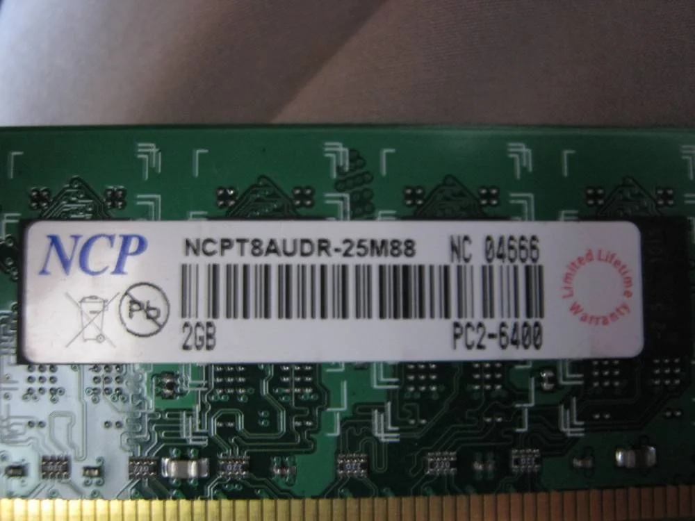

ой! я затупил! это я про разъемы чет подумал! разъема на плате 4 а планки три! они все работают стабильно только если их две... третью добавляю и не работает....

Не в параметрах дело. Для совместной работы планок совсем неважно какие там у них тайминги, частоты, объемы. Все планки будут работать по параметрам самой "слабой". Ну напряжения важны, для двуканального режима (для вас при 3-х планках это не актуально - все равно не будет) - плотность памяти важна и организация логических банков.
А вот расстановка планок в слотах может быть важна. У вас скорее всего 2Г планка в двусторонней упаковке (DS) - чипы на двух сторонах памяти? Если так, то расстановка планок на вашей материнке должна быть по одному из этих вариантов
(cлева направо DIMM1 ->DIMM4)
При другой расстановке будут конфликты.

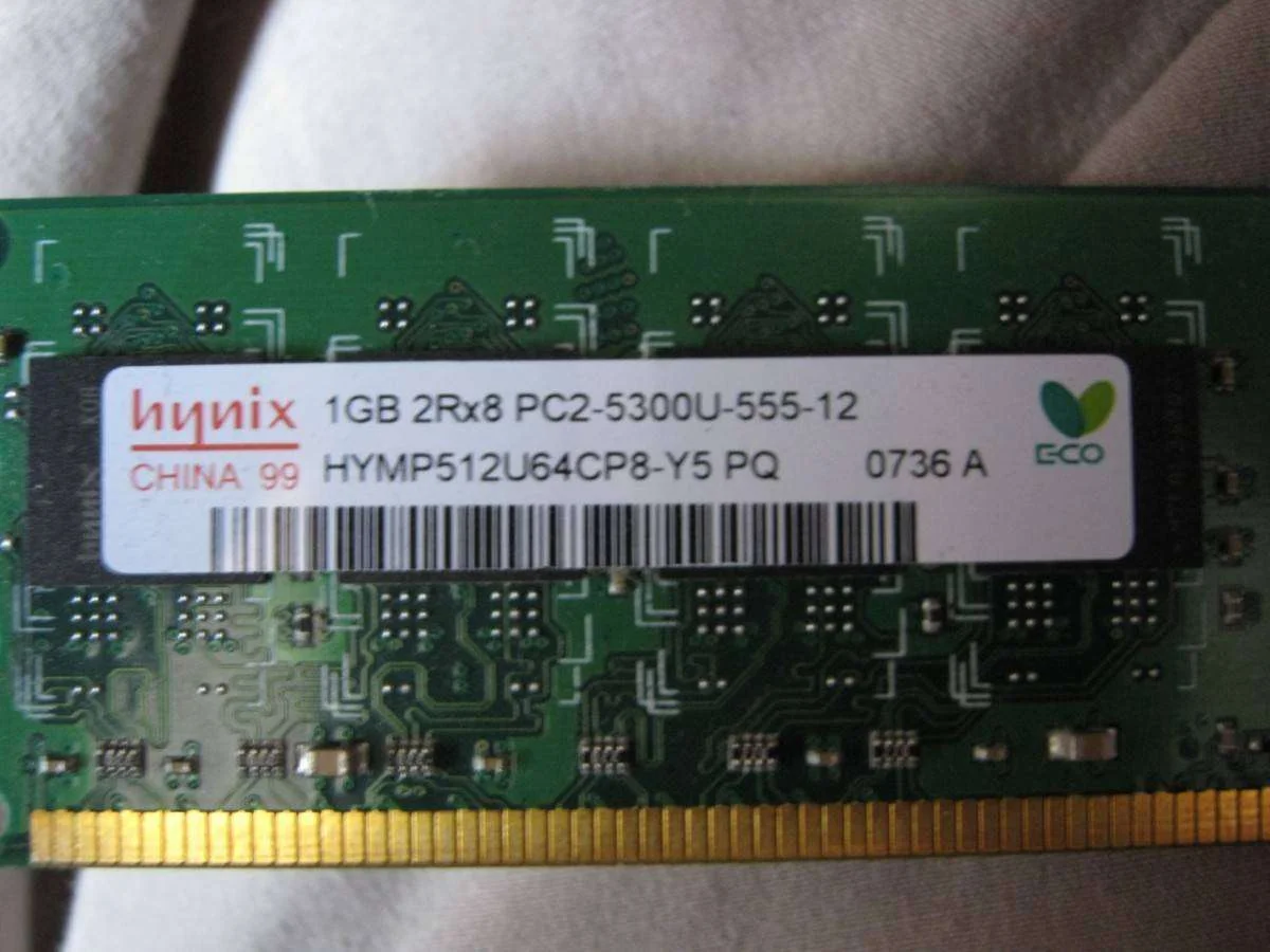

Если не поможет, то озвучьте организацию модулей - на планках что то типа 64х16/0 или 2Rx8 должно быть написано. А лучше все что на наклейке на планке написано сюда выложете.

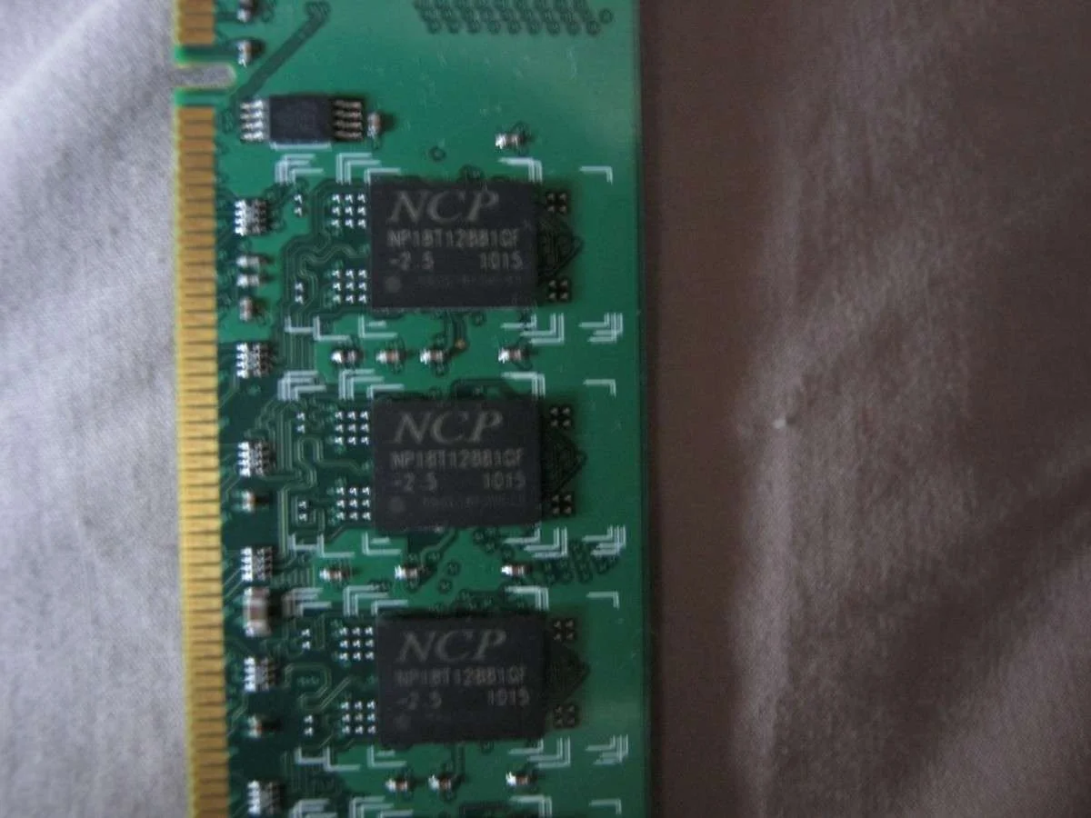

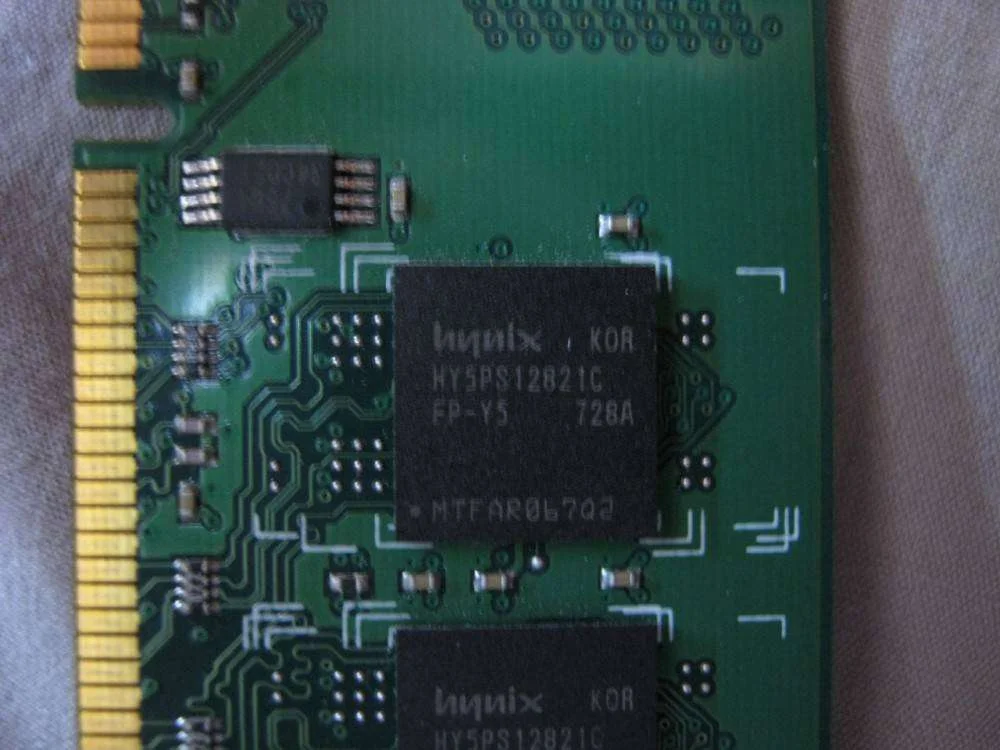

вот :)

и кстати, они у меня вроде все с "двух стороней упаковкой"

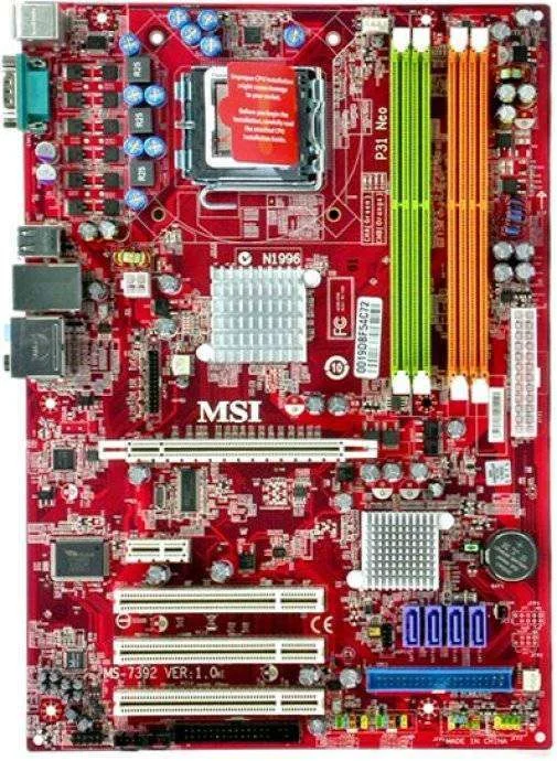

Да. В этом ваша проблема. Вот все возможные расстановки планок памяти на MS-7392 (V1.X) Mainboard
Как видите установку 3-х двуxстроронних модулей производитель не приветствует... два можно... Отсюда и проблема. ничего не поделаешь - ограничение конкретной материнки.
А вообще, часто для материнок, поддерживающих 4Г оперативки существует правило - или 4Х1Г или 2Х2Г.

DS - двусторонний модуль (Duble Side - две стороны), тот у которого микросхемы памяти на обеих сторонах планки прилеплены.
SS - односторонний модуль (Single Side). Микросхемы памяти с одной стороны планки, вторая сторона "голая".
DIMM1....DIMM4 - ваши слоты памяти. DIMM1 и DIMM3 выкрашены одним цветом. DIMM2 и DIMM4 - другим. DIMM1 как правило это ближайший к процессору слот. На вашей матринке (сужу по фото в теме) слева направо DIMM1 - DIMM3 - DIMM2 - DIMM4.
Далее смотрим, в какой слот что засунуть можно. Там где DS/SS - значит в этот слт можно и односторонний и двусторонний модуль памяти вставить. Если только SS - соответственно только односторонний.
понятно.. тоесть вердикт неутешительный? одна планка(из трех) без дела валяться будет???:(
Итого. Планки малость разные. Да ещё и двухсторонние. Работать не будет.
Смириться. Либо другие планкC1%uбрать.
