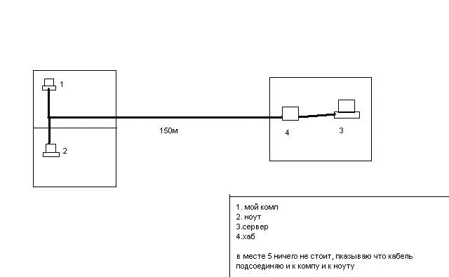

Andersen Не полегчало. Надо схему.
выкладываю схему
    6.7 KB · Просмотры: 185
Andersen
Все же уточните у владельца сервера, как написано в #24

Andersen Если расстояние между сетевыми устройствами более 100м то могут просто теряться ВСЕ пакеты при обмене. А уж при 150 ... . Ведь не пингуется же.
Но тогда вопрос - как работает второй комп? Может до него ближе? Или в линии к нему есть активное устройство?
Проверка проста - принести к себе бук.

Актуально проверить именно на этом подключении. Может быть вульгарно дефектный кабель. Ведь не пингуется же. Можно ещё попробоватьсвязаться с буком.
По данной схеме сети - она выглядит нелогично. Зачем тащить от коммутатора вторую линию за 150м, если подключаются компы в соседних помещениях? Напрашивается коммутатор возле клиентов.
в легенде к схеме, да и почти во всех моих постах было написано, что кабель идет совершенно ОДИН. этот ОДИН кабель при соединении с ноутом никаких проблем не вызывает, но когда подключаю его к компу - проблема уже описана...
А на схеме то два конца. Мы от этого и отталкивались.
Можно сначала начинать. Ставим IP от бука и пробуем. Но почему не пингуется?!
Совершенно необходимо связаться с админом сервера и прояснить ситуацию.
