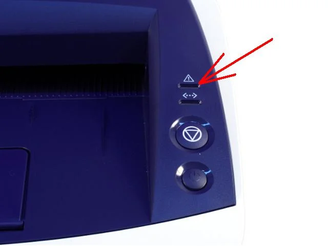

Принтер я перепрошивал. Прошивкой от самсунга по-моему.. ну не суть важно, после перепрошивки принтер исправно печатал, на картридже не было чипа, потому что в Гугле начитался что после перепрошивки картридж всё равно будет работать, главное в общем нужно было принтер перепрошить.
В общем проблемка такая: теперь он печатать не печатает... мигает красный Восклицательный знак, потом неожиданно он горит зелёным цветом этот восклицательный знак, видимо это означает что принтеру полная "хххх". В общем вот на картинке которую я нашёл в гугле Xerox_Phaser_3140_2.webp я пометил красной стрелкой где мерцает красный индикатор этого восклицательного знака, а потом загорается Зелёным цветом и горит этот же восклицательный знак (не мигает, а горит этот зелёный индикатор!). Что это означает я не знаю. Подскажите кто знает пожалуйста. И второе: Во время печати, кое как получается что бы листик засосал принтер, но выводит его чистым, а может на нём даже что то есть, но там так смутно видно... прям еле еле... какие то два слова, вроде: "maximize usability" но могу обшибаться, потому что видно плохо. И это не из за того что картридж не заправлен тонером. На магнитном вале тонера ещё полно, да и разбирал картридж для проверки.Да, тонер точно есть. А почему с ним такая беда происходит ничего путного в гугле не найду по этому поводу(
Рома а Вы не ошибаетесь? Сейчас посмотрев данный аппарат убедился в том что данный индикатор не может светить зеленым.
Под данным световодом (восклицательный знак) стоит 2 светика красный и оранжевый.
Откуда зеленый то?
Вы часом не разбирали данный аппарат?
Может светик ит второго световода перегнулся к первому?
P.S. я немного дальтоник :( (не очень хорошо различаю цвета) поэтому видимо это даже Оранжевый как Вы говорите. Но уж точно не другой какой нибудь цвет... Значит Оранжевый загорелся и горел.

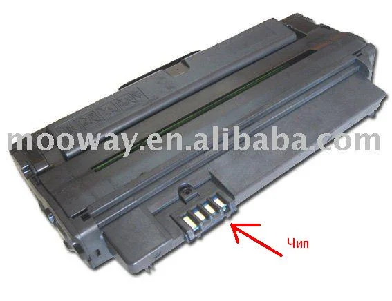

Пружины чипа в картридже? Извольте... на картридже вообще нет у меня чипа. Потому что как я начитался в Гугле, после прошивки принтера Херокс 3140 можно сразу удалить (я вообще вытащи и убрал этот чип с картриджа, на всякий случай, может пригодится этот чип ещё) с картриджа чип, я его и вытащил из заправленного картриджа, всё работало хорошо... до сегодняшнего дня прошло после прошивки принтера примерно недельку точно, даже поболее времени прошло. Попрошу заметить что изначально на картридже под чипом не было никаких пружинок!
Принтер сломался как мне сказали в организации в которой я работаю в следствии того, что он зажевал бумагу, и девушка которая там работает выдернулся этот листик из принтера который он зажевал. После этого начались мигания красного восклицательного знака. Потом зелёным (или оранжевым) загорался и горел какое то время Восклицательный знак, закономерности я никакой не пронаблюдал почему это могло происходить...(
Вот так выглядит картридж принтера (картинки взяты мною из Гугла) compatible_Xerox_Phaser_3140_toner_cartridge.webp
а вот так выглядит вытащенный из картриджа чип с одной и другой стороны images.webp images1.webp никаких пружинок я там не обнаруживал под/над чипом :)
Пружинки смотри в принтере - четыре эдаких колечка, это контакты для чипа.
А они вообще нужны эти чертыре контакта если у меня Чипа на картридже нету? Потому, что повторюсь я чип удалил (Убрал из картриджа этот маленький чипик). Но всё равно проверю сегодня эти четыре колёсика раз так хотите...

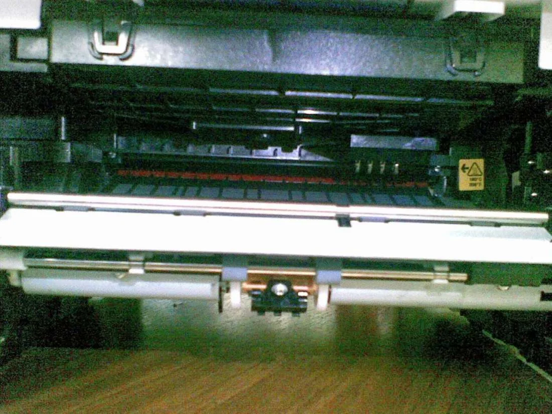

Пружины эти посмотрел, разобрав принтер. Вот фотографии с сотового телефона (качество не ахти, может и разглядите)
22112012.webp 22112012_001.webp 22112012_002.webp 22112012_003.webp 22112012_004.webp 22112012_005.webp 22112012_006.webp 22112012_007.webp 22112012_008.webp

С "пружинами" порядок (их вообще трудно до состояния замыкания своротить).
Датчики бумаги проверял? Насколько помню один в печке, другой под картриджем. Ещё есть над лотком, но, имхо, он тут непричём.

Дико извиняюсь понимаю что прошло куча времени немоглибы сообщить чем все закончилось с данным аппаратом дело в том что такойже аппарат попал в руки прошил прошивкой самсунга и таже ситуация горит индикатор ошибки зеленым цветом изредка протаскивает один лист иногда удается напечатать одну страничку и следом опять загорается ошибка зеленым цветом но качество печати отличное
Зелёный не мигающий ближний - готовность, т.е. это не признак ошибки.
