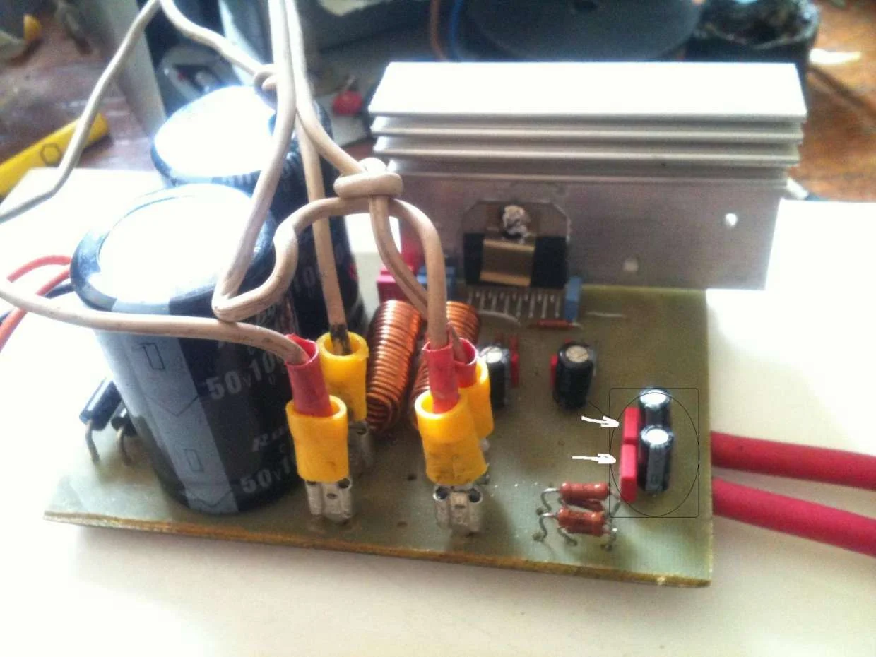

буду разбирать дивидюк попробую с мбм
О результатах доложу
разобрал, посмотрел на месте ,
Места действительно мало.
Экс-ты делал на усилителе LM4766

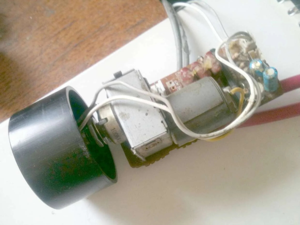

Да ещё подогнали вот такое чудо с моторм
резюме такое - Из наличия кондёрчиков (В том числе МБМ) Вима лучше
Поставил 4 штуки на левый и правый канал , на этом решил остановится пока и послушать

В продолжении темы
На ДВД рубин добавление емкостей дало более заметное улучшение зеучания
