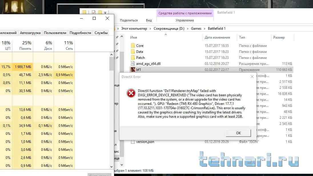

Здравствуйте форумчане, столкнулся с проблемой в общем собрал все вышеперечисленное, все переустановил, все по чистому все дела.
В итоге решил погонять тяжелые игры (все игры ставились на Хард) для начала решил попробовать Pathologic Demo результаты: Игра шла нормальное фпс, через минуты 3 ловлю серый экран и небольшой подлаг звука, вылечивается только перезагрузкой.
Решил подрубить мониторинги, т.к. все подозрения не температуру, при чем температуру видеокарты. Результаты : Максимальная температура видеокарты по показаниям датчиков 67 градусов (ХМ ЧТО ВПОЛНЕ ОЧЕНЬ НОРМАЛЬНО)
Дальше решил погонять Battlefield 1 результаты : данная ошибка, С.М. Скриншот (посмотрев форумы по ошибке пришел к моему субъективному мнению, что перегревается VRM видеокарты)
Ну да, так же разок словил серый экран как и выше, раньше чем эту ошибку.
Потом уже решил на добивку прогнать WoT HD клиент на выкрученных до максимума ползунках результат: Закрытие клиента через некоторое время боя(обычно чуть ли не сразу) и так же серый экран.
Если верить датчикам и мониторингам, то процессор не перегревается, да и видеокарта вроде бы тоже.
Что поделать еще не знаю, разве что руками повысить скорость кулеров видеокарты, что конечно для меня не является хорошим решением (за что деньги отдавал, что бы еще настройки для видеокарты выставлять самому полностью?)
Заранее благодарю за хоть какую нибудь помощь)
P.S. Все описано для макс настроек (т.к. должен тянуть не ну серьезно)
На более низких работает стабильно без таких вот дел

Ошибка на скриншоте ругается на дх и драйвер вк.
Драйвера обновлял?

Да, обновлял, бессмысленно, если верить форумам по батле такая ошибка там и встречается довольно часто(во всех частях при чем), кто как лечит, но если исходить из того факта, что такое происходить на ультрах и видеокарте приходится трудиться и она нагревается и после вылезает ошибка, то из всех решений на форуме мне подходит именно та, которая связана с понижением частоты ядра процессора, на более низких настройках проблем нет.
Кстати, ошибка время от времени разная вылезает, чуть позже другая вылезала :"directx function getdeviceremovedreason failed with dxgi_error_device_hung" признаюсь, гуглил по ней, т.к. она была последней

По адресу C:\Windows\Minidump выложить дампы в тему. В Aida64 сделать отчет о системе, Отчет - Мастер отчетов, отметить только "Аппаратные разделы".
Да там и так ясно, что синька выскакивает из за проблем в районе вк.

Дампа всего 2 было? В обоих дампах идет указание на неправильную работу драйвера видеокарты.
Обновления тут ни при чем
Ошибка 3b может выскакивать из-за неустановленных обновлений, так что, тут ничего исключать нельзя. Проверьте ОС на целостность, в командной строке запущенной от имени Администратора введите команду sfc /scannow и нажмите энтер. Что пишет по окончании?

Дампа всего 2 было? В обоих дампах идет указание на неправильную работу драйвера видеокарты. Ошибка 3b может выскакивать из-за неустановленных обновлений, так что, тут ничего исключать нельзя. Проверьте ОС на целостность, в командной строке запущенной от имени Администратора введите команду sfc /scannow и нажмите энтер. Что пишет по окончании?
Дампа да было два, ну я обновил драйвера видеокарты, а после сканирования, он что то исправил, возможно можно попробовать погонять сейчас.
