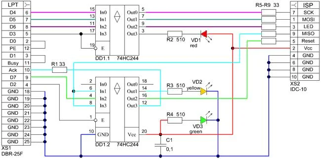

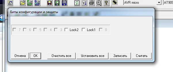

Всем привет!Нужна ваша помощь!Спаял программатор по приведенной схеме,скачал понипрог,выбрал МК,проверка прошла успешно так же как и колибровка,а когда захожу в меню выставления фьюзов то у меня просто нет там почти..не могу понять в чем проблема (скорее просто не разбираюсь),может быть дело в самом программаторе(не правильно спаял может,но ведь тогда бы проверка не прошла)? или может драйвера lpt порта нужно обновить? версию понипрог качал последнюю
