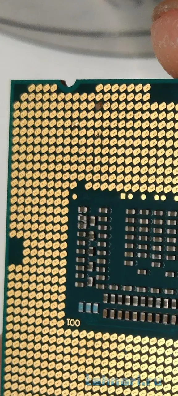

Товарищи! Поделитесь пожалуйста вашей компетенцией , подскажите опасно ли такой процессор ставить в новую мать ? Или возможно ли починить и дорогостоящий ли ремонт ? Проц Интел i7 3770k.
    102.7 KB · Просмотры: 82
Смотрим распиновку.
Насколько я вижу, жареный контакт - питание, которых там до .. ну, Вам по пояс будет. И все в параллель. Школьным ластиком можно для очистки (совести ;) ) пошоркать.
А вообще опасно будет такой проц в новую мать ставить для нее опасно ? Как видите 4 контакта так или иначе повреждены ..

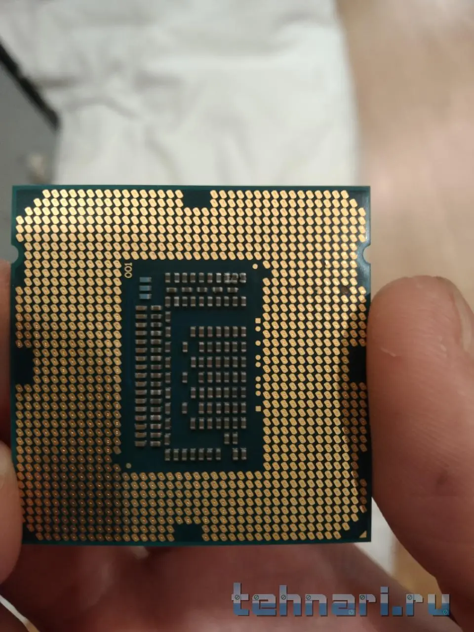

    84.6 KB · Просмотры: 45

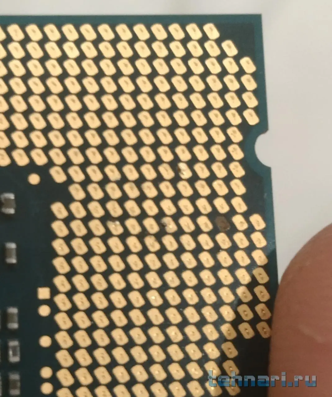

    76.5 KB · Просмотры: 64
Я ж говорю: проверь их все по распайке. Обычно ничего страшного нет ни для дублированных выводов, ни для сигнальных. Аккуратно мягким школьным ластиком почисти, можно немного силиконовой смазки нанести на поверхность, я использую ПМС-1000. Только совсем чуть-чуть.
Найти даташит процессора, определить сигнальные вывода или по питанию, если по питанию то пользоваться, но про разгон забыть, если вывода сигнальные то проц в утиль.
Ничего не будет материнке....в 95% случаях во всяком случае - материнки имеют кучу защит.
Спасибо , мужчины , понял вас
