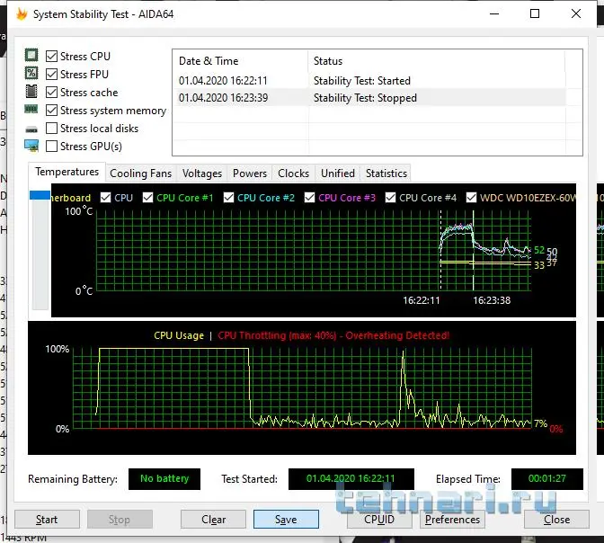

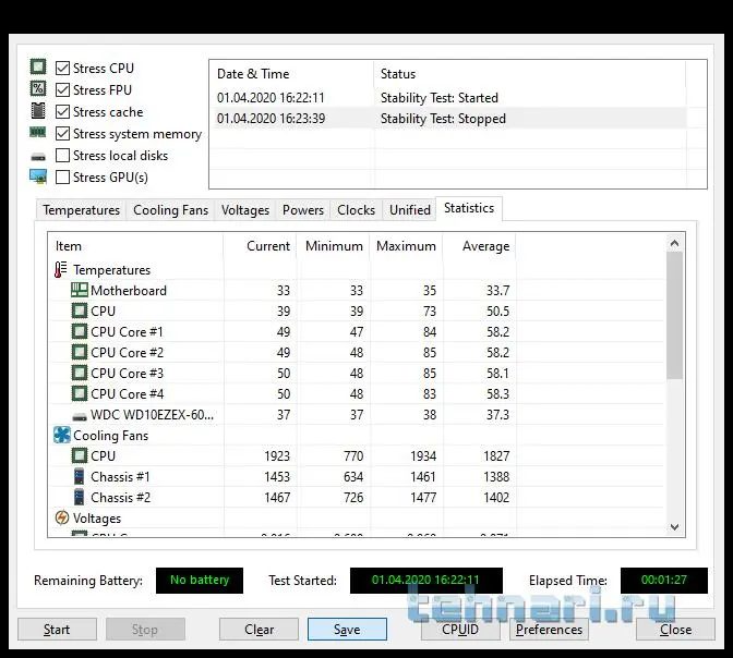

Проблемы с процессором
Итак,с чего начать...У меня во владении i7-7700k на материнке ASUS Z270K,проц не разогнанный,полный сток.Интегрированная видеокарта не используется, тк стоит ASUS 1080.Имею такую проблему,что при открытии "требовательного" приложения,по типу какой нибудь игры... процессор загружается на 20% и выдает 89 градусов за 4 секунды с 42-50 градусов по цельсию,когда же быстро сворачиваешь приложение температура за пару секунд падает на 15-16 градусов, но в то же время,при тесте на стабильность системы в AIDA64 процессор загружался на 100% вместе с видеокартой и выдавал 72-75 градусов по цельсию. Кто знает,в чем здесь проблема?

Паста,кривой кулер,автоматические настройки питания в БИОСе...Да что угодно...
я не думаю,что паста или куллер ибо в стресс тесте,когда на 100 грузит температура в норме на протяжении длительного времени
Это автобуст работает.
Похоже на проблемы по материнке. Суть такая АИДа нагружает ядра равномерно и проблемы нет, а игра грузит не равномерно процессор, это вопрос уже оптимизации игр.. так вот в этот момент и вылазит проблема которая может скрываться в фазах питания процессора или глюках Биоса, для начала стоит обновить Биос.
Попробуй другие проги по проверки температуры, попробуй сменить блок питания если есть возможность
