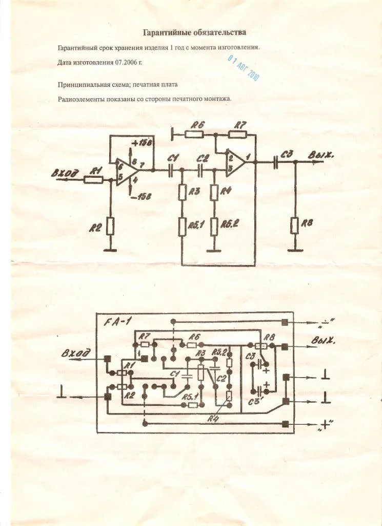

Всем привет!
Опять я обращаюсь за помощью к Вам.
Купил радиоконструктор "Низкочастотный фильтр для стереосистемы"
В комплекте было две платы и детали. Собрал одну, все чисто, ни одного косяка в монтаже не допустил.
Блок питания сделал с искусственной средней точкой и получилось +-8 вольт, понимаю что маловато но схема с таким БП запустилась с первого раза. Подключил ее к одному каналу простой АС, но изменения в звуке не заметил!:tehnari_ru_211:
По идеи я хотел этим девайсом заменить ФНЧ в моем самодельном сабвувере, но в этой схеме никакого среза СЧ и ВЧ просто нет.
R5.1 и R5.2 поставил по 60кОм, и по описанию схемы срез должен быть в районе 20-30гц.
Да и описание схемы мне показалось абсурдным, ну ведь никак нельзя с помощью фильтра сделать чтобы динамик с нижним порогом в 40гц начал играть 20гц, и я не нашел в схеме цепочки фильтра НЧ.
Что то я запутался окончательно! :tehnari_ru_281:
Помогите разобраться с этой схемой!:tehnari_ru_837:
Скан инструкции прилагаю.
