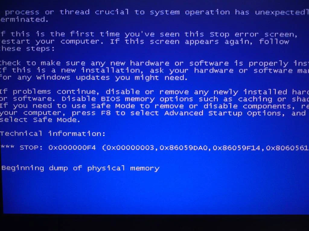

Помогите решить проблему,недавно начал выскакивать "экран смерти".Случается это тогда когда подключаюсь к интернету,скажите что это за ошибка и как её исправить?Заранее благодарен.

ОС, какая? не XP, случаем. И, скорей всего проблема с жестким диском. Протестируйте програмкой виктория.

Пошевели контакты разъемов и потом проверь.

Такая ошибка часто связанна с памятью. Выкл. комп - потом вытащи планки памяти и вставь обратно, можно пройтись ластиком по контактам - не обязательно.
