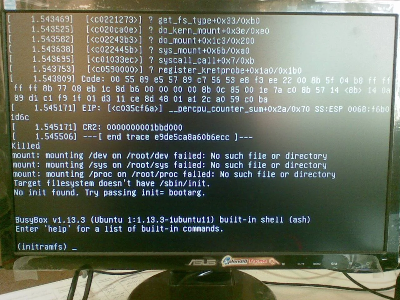

Проблема с Убунту 10.04
а удалось ли понять, отчего произошла эта проблема? Потому как мне самому не удавалось пока воспроизвести аналогичный "глюк"
Да элементарно: прошло обновление или ядра или libc, или утилит базовых... Слетел UUID винта - я сталкивался... Вот и... Чтобы понять причину, надо загрузить систему и курить логи :)

Приношу извинения за долгое отсутствие ответа. Ибо я щас в отпуске до 19 числа, и не заходил на фаорум технарей)) Проблема решилась переустановкой Убунты 10.04 на неё же. Мой второй (старший) сотрудник - администратор ИТ отдела просто переустановил линукс и всё.. не успел я разобраться в проблемме. А я работаю "Техник ЭВМ" - моя специальность на работе).

Обновления не делал, как установил убунту 10.04 сразу загрузил обновления для языка, ибо стоял английский язык, да вроде и все... в общем когда только начал устанавливал убунту к системнику был подключён UTP шнур, который подключал компьютер к DHSP, и было доступно во время установки обновления, которые автоматически ставили системное время на ПК, и видимо автоматически могли поставиться какието обновления? Я только заметил что во время установки установилось время, да и установливался Русский язык, больше я не заметил ничего, может проглядел( плохо разбираюсь ведь я в Линуксе(
Как решать - ну вот, у тебя BusyBox и спрашивает, по какому пути искать initrd, тебе надо ему этот путь сообщить, или, если файл не существует, пересоздать его.
А как я смогу узнать путь по которому лежит этот файлик initrd и существует ли он вообще?
По какому пути пройти, чтобы открыть логи?

Все логи находятся в каталоге /var/log. Syslog - общий системный журнал, messages - сообщения ядра и системы. Посмотреть можно командой cat /var/log/syslog, в режиме реального времени - командой tail -f /var/log/syslog.
Ставятся ли обновления без запроса или нет можно в настройках системы - есть там пунктик установки обновлений автоматом, вручную, без обновлений и вывод подтверждения.
Теперь initrd. Это архив с модулями, необходимыми для загрузки системы - например, модули на звук, жесткие диски и т.д. Ядро при запуске распаковывает этот файлик в оперативную память и инициализирует необходимые модули - например, для подключения требуемых файловых систем и разделов. НаходИться файлик может где угодно, обычно он лежит в каталоге /boot, а в корневом каталоге на него и на ядро делаются символьные ссылки - /vmlinuz это ядро, initrd.img - это инит и есть.
