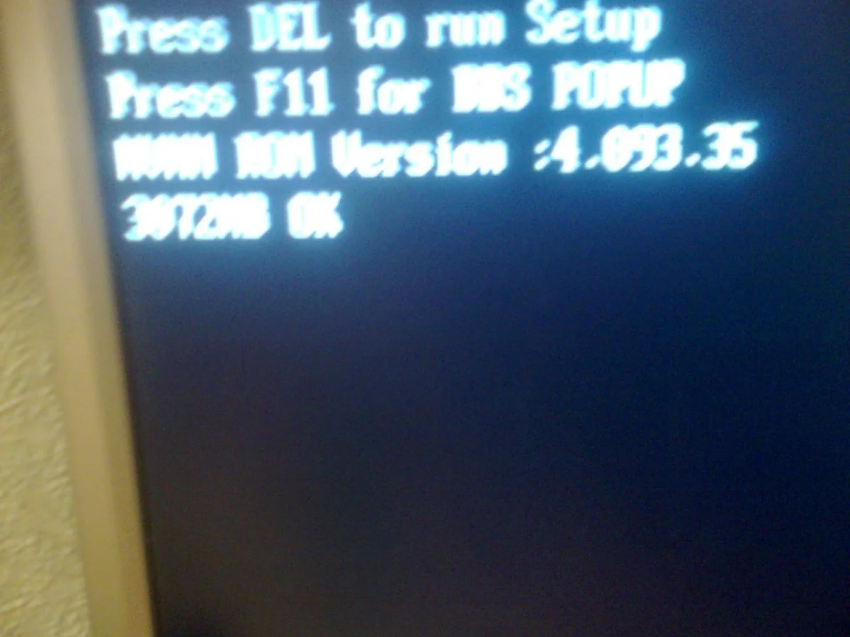

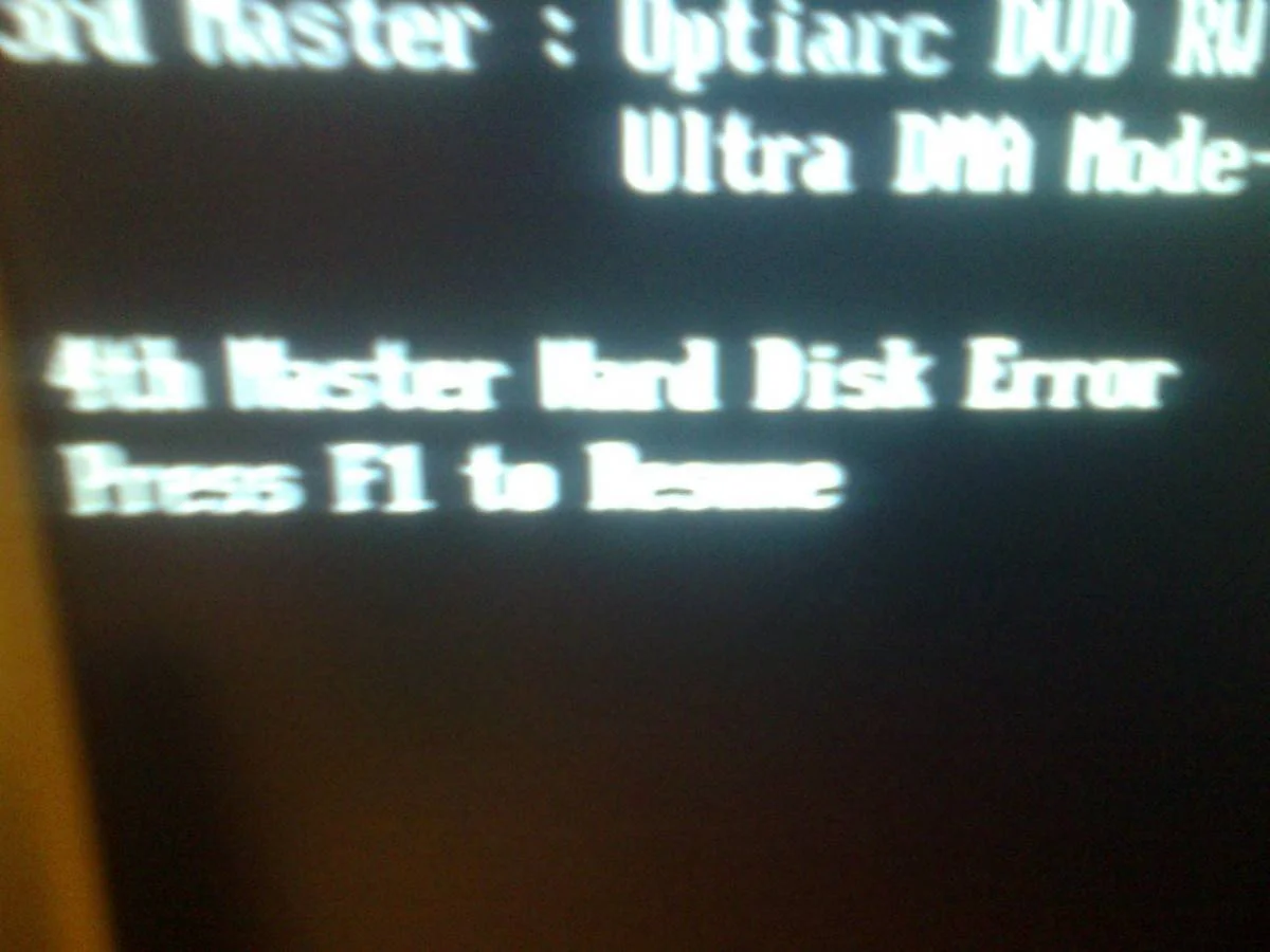

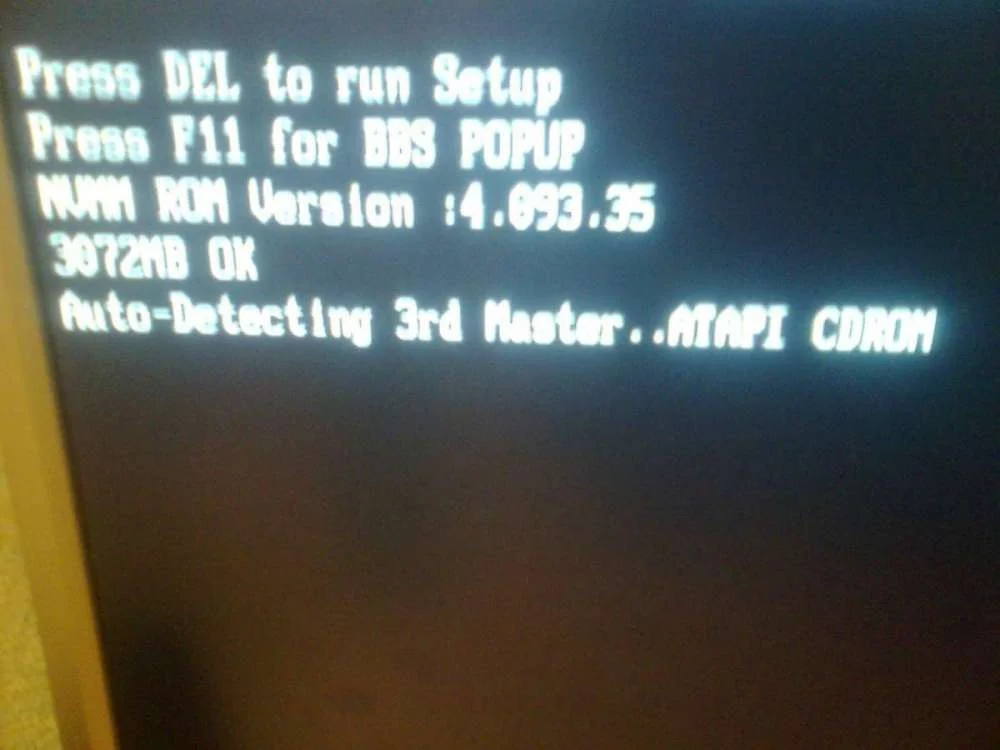

Всем привет, у меня возникла ошибка, и я думаю проблема с винчестером. Итак, когда запускаю комп идет это, через 5 минут и в конце концов. Помогите пожалуйста, если не понятно, что на последней картинке написано, я могу написать. Час назад переустановил винду лучше не стало.

После чего стала появляться ошибка? HDD не переставляли? шлейфы не меняли? (попробуйте поменять) Больше информации.

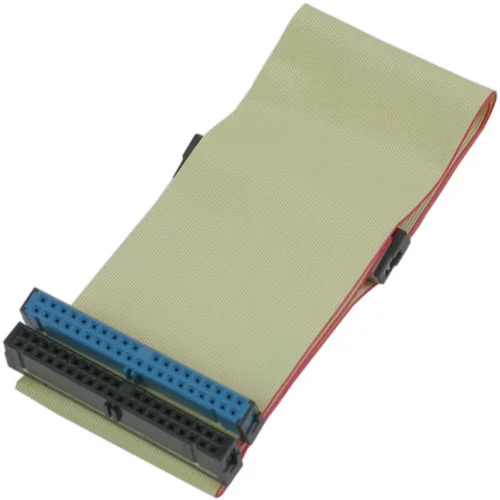

Объясните дураку что-такое шлейф ?
объясняю наглядно :)
Шлейф для разъема IDE

Понятно,спасибо ) Но смотрите, при подключение к другому компу как дополнительный хард он работает отлично, а когда я к своему как основной подключаю, то он работает час и всё, потом опять также. Второй хард уже так.

В любом случае - конденсаторы посмотрите и батарейку CMOS замените, хуже от этого точно не станет. Просто сбрасывать BIOS, imho, бесполезно, судя по последнему скрину - он у вас и так в дефолтном состоянии, хотя могу и ошибаться.
