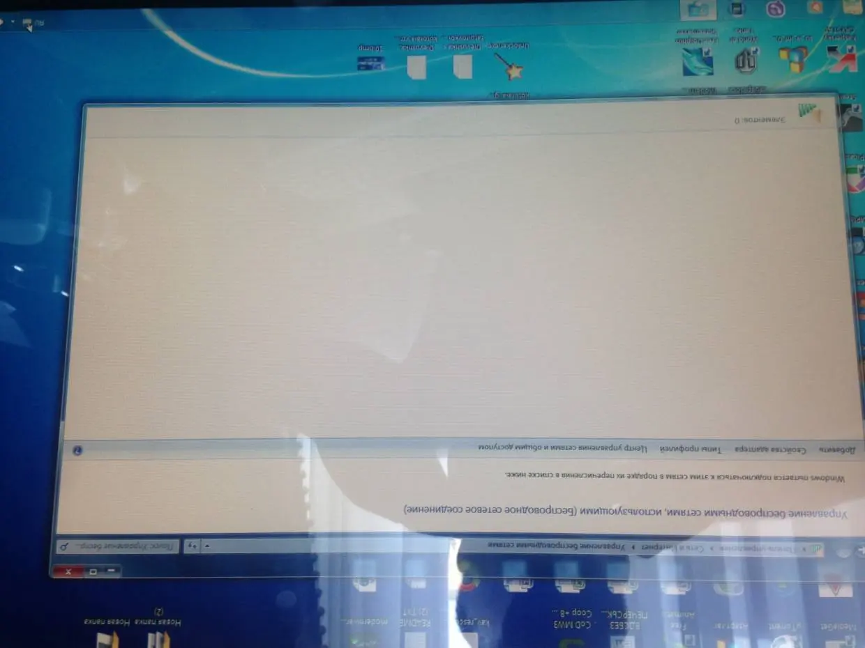

Всем привет! Столкнулся вот с такой проблемой ни в какую не хочет подключаться к сети WIFI! При этом не выдает никаких ошибок.
Сеть постоянно в таком состоянии
Ошибки
При нажати на кнопку подключиться к сети оно просто на-просто не подключается.
Окошко как бы слетает
Пробовал удалить сеть и прописать по новой но...увы
в списке сетей списка даже нет(((((
.......аааа помогите я немогу зайти в НЭТ!
тс, ноут или стационарный?
что там в диспетчере устройств?
К сети подключаются все устройства, в том числе и MACpro и IpadЫ и IPhonЫ и телевизор и DUNE. И дрова на компе я и удалял и переустанавливал-ничего не помагает!!Тут вопрос далеко не в сети а в Глюке компа. так как удалить в самом компе сеть и настройке сети я немогу.(((
Об этом и свидетельствует картинка которую я скинул....там якобы нет ни одной сети хотя как на другой картинке их две!!!!
Так жу профили настроеных сетей осутствуют в %ProgramData%\Microsoft\Wlansvc\Profiles\Interface s там тоже пусто)
и если вбить в командной строке
netsh wlan show profiles
то там тоже пусто!!!!
Вот и ......я теперь в тупике! такую проблему вижу впервые! И как от нее избавиться.
Вот такая ситуация справа сети видит а в настройках ее якобы нет!!!

ААААА....е...на да помогите же кто то неужели не найдется монстра который сможет разобраться в ситуации????
а что за точка доступа такая? arp таблицы сбрасывали в "роутере" и компе?
