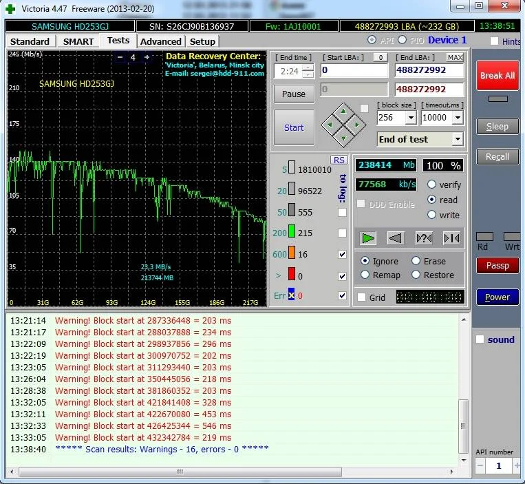

Проблема с железом - рывки в играх

Вы диск проверили Викторией?
Викторией не проверял, только айдой в стресс тесте, да SMART посмотрел, проблем нет. Викторией попробую сейчас.

Скрин Виктории в студию, а потом будем разговаривать, или я закрою тему! Если вы обращаетесь за советом, то выполните для начала бесплатные рекомендации, а не спорьте.

Викторию запускается с ошибками, тест не запускается,тоже ошибка, хотя винт видит. Как запустить тест?
    110.8 KB · Просмотры: 175
И с такой картиной вы ещё удивляетесь рывкам в играх?

Сохраняйте все ваши данные и пробуйте форматировать, возможно два-три раза, каждый раз потом проверяя викторией. Если "тормозные" блоки не уберутся - меняйте винчестер.
