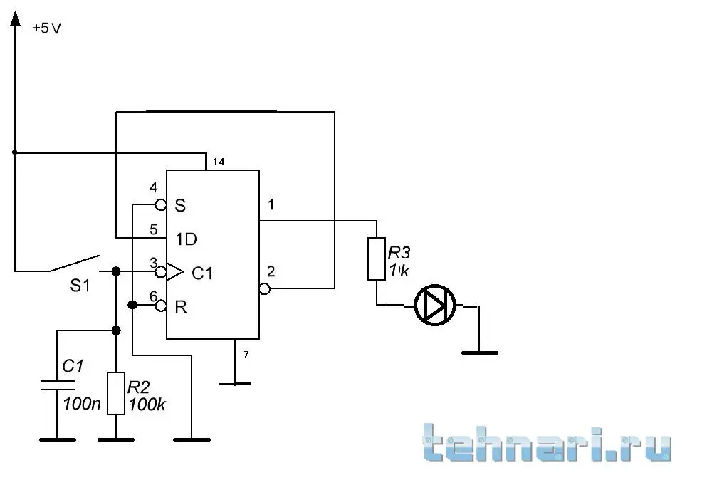

Здравствуйте уважаемые форумчане! Подскажите пожалуйста что я не так делаю. Собрал схему, микросхемак561тм2, а она (схема) не работает. При замыкании S1 светодиод - загорается, а при отпускании кнопки - гаснет. Я же правильно понимаю что, триггер должен сохранять свое состояние при замыкании и размыкании S1???Пробовал несколько разных микросхем, результат такой-же.

скорее всего дребезг контактов
увеличьте емкость, а может и кнопку стоит поменять или добавить последовательно с кнопкой резистор
Поменял несколько кнопок, безрезультатно. Какой резистор добавить к кнопке? На сколько увеличить емкость???
попробуйте 1ком и 1мкф, если не будет работать счетный триггер - ищите ошибки в монтаже
Дребезг контактов тут ни при чем. Смотрите правильность монтажа.
Тогда давайте фото.

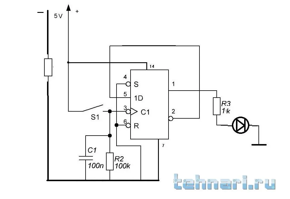

Не знаю как это помогло, но поставил резистор 1кОм в минус питания микросхемы и заменил С1 на 0.5 мКф и всё заработало. Бывает не включится (выключиться) светодиод если быстро нажимать на кнопку, но думаю это уже косяк в самой кнопке.

Пробовал разные 1, 5, 10 кОм. Не помогало.
Может мне просто микросхемы китайские (косячные) достались?
Микросхема выпускалась в 1990-1997 г тогда про Китай никто не слышал)))
561 серия - это лизанная с буржуйских CD40хх. И выпускалась она с середины 80-х
Все мои ТМ2 датируются 87-89 годами
А "корпус" и минус питания в Вашей схеме разве не одно и то же?
