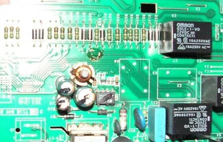

Добрый всем вечер.
У меня машина выдала ошибку F10.Возможно датчик уровня либо контроллер.Подскажите пожалуйста где находится датчик уровня воды и можно ли его как нибудь проверить.
Добрый всем вечер. Извините за тишину, был в командировке. Спасибо за схему. Проблема оказалась в другом - обрыв дорожки на D16. Припаяли все ОК. Всем спасибо.
    33.1 KB · Просмотры: 286
