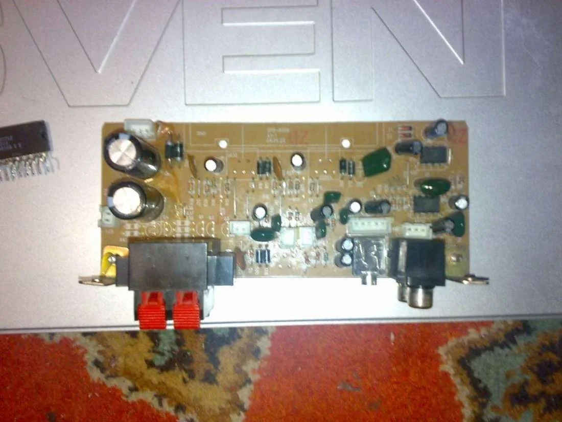

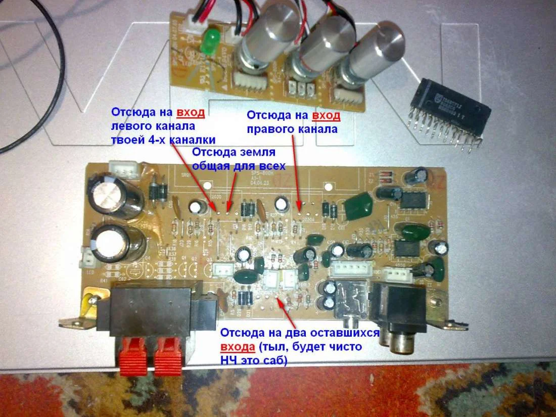

смотри, у тебя есть плата от свена ты писал выше. так? на ней было 3 TDA2030 так? вот там две мс берут сигнал (вход) через СЧ фильтры (правый левый канал сателлиты) и один канал через НЧ это сабвуфер. если тебе надо сделать 2.1(2.2) ситему, то нужно подать на два входа твоей 4канальной мс звук через сч фильтра, а два других через нч фильтр.
Эмиль, в чем проблема? собери на этой 8571 усилок себе (там на сопли можно даже) запихай в короб, на вход по питанию кондер 2200 (лучше 4700uf) по сигналу разделишь по два канала (левые правые) и всё :) кидаешь на борт в тачке (или прямо на акб) и радуйся :)
тааак а теперь разжуй по порядку)

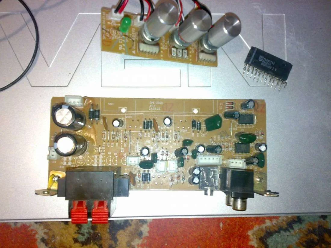

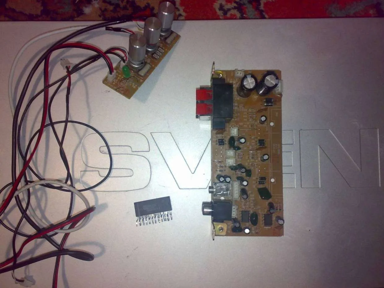

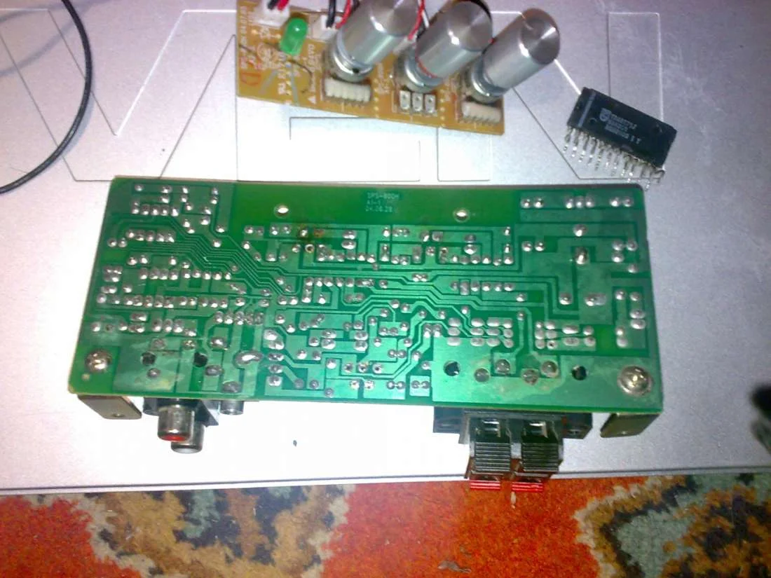

схему или что нибудь понятное)) я тупой) надо показать что быф понял)) частично я тебя понял что куда а вот куда именно подсоединять не знаю)) не понимаю) я фото тогда пришлю постараюсь качественнее сделать
фотки выложишь покажу :)

собирай схему на любой своей 4канальной мс и подцепляй вот так входы ей:
землю можешь из другого места взять, я тут тебе её показал так для наглядности, землю подкидывай на землю собранного уся (провод кинь с минуса этой платы на минус своего усилителя который соберешь). единственное что, придется в любом случае запитывать эту свен, чтоб заработали фильтра. громкость будешь регулировать через ее регуляторы.
