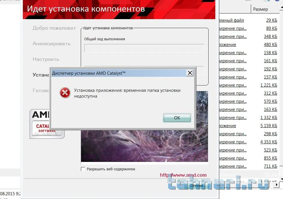

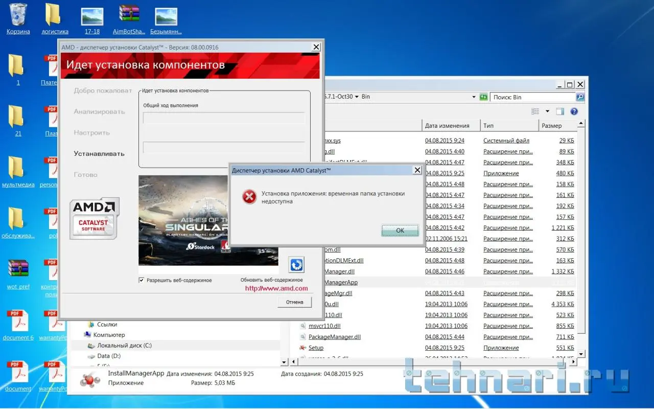

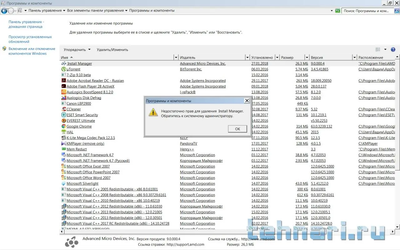

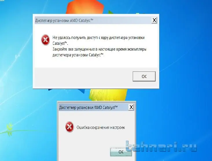

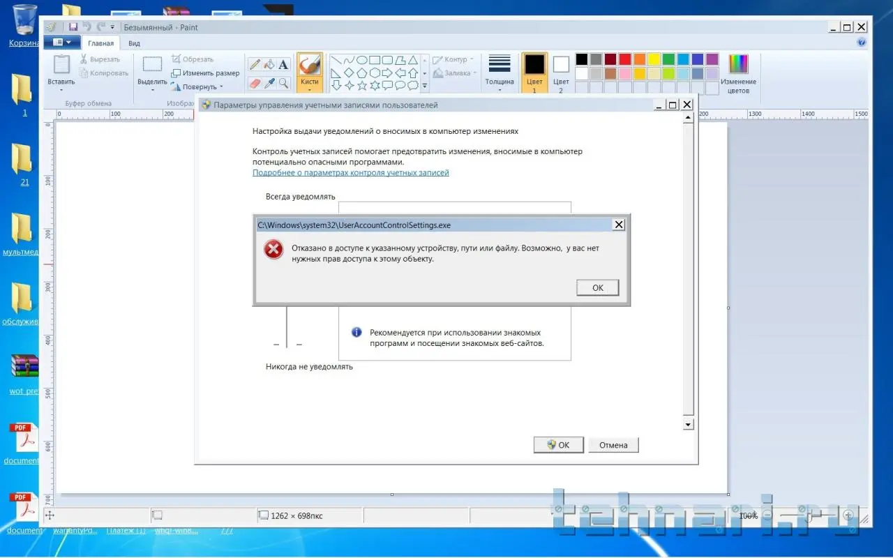

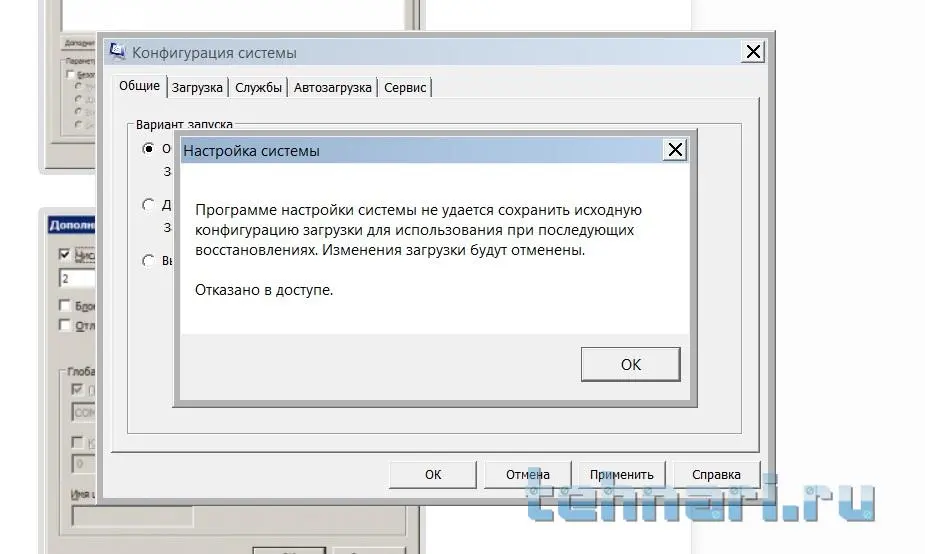

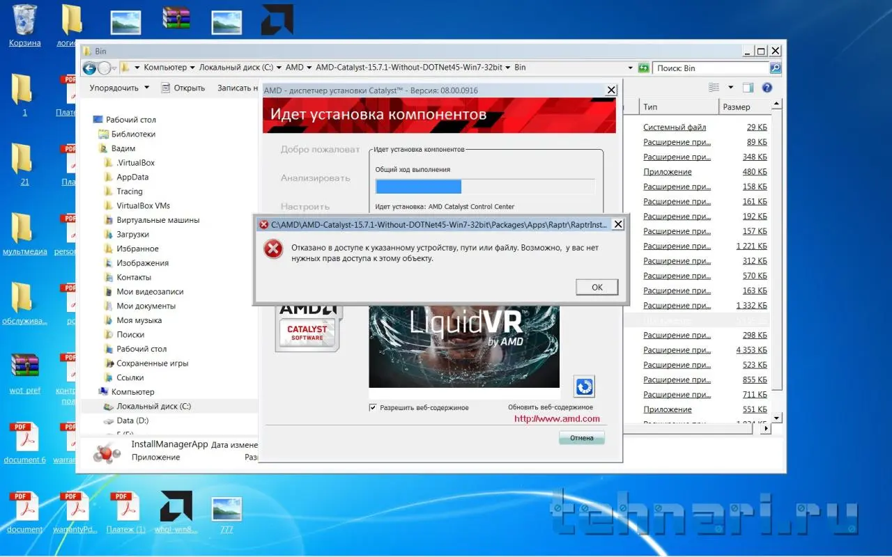

Здравствуйте! W7 максимальная,учетная запись с правами администратора. Все началось с того, что не стало вставать обновление( ни пакетом ни по одному), значения этому не предал, работает комп в роде нормально. Потом надо было в настройках видеокарты полазить (radion 5800 HD) полез в Catalyst Control Center а он не запускается пробовал и так и сяк ничего не получилось, при удалении ССС система пишет что недостаточно прав. создал тему в соседней ветке, посоветовали отключить UAC но он был отключен а включить не могу (ругается на права) посоветовали создать тему здесь. по всей видимости три проблемы стали одной большой! Пробовал запустить uVS не запускается Переустановка или есть выход? Спасибо

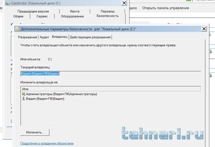

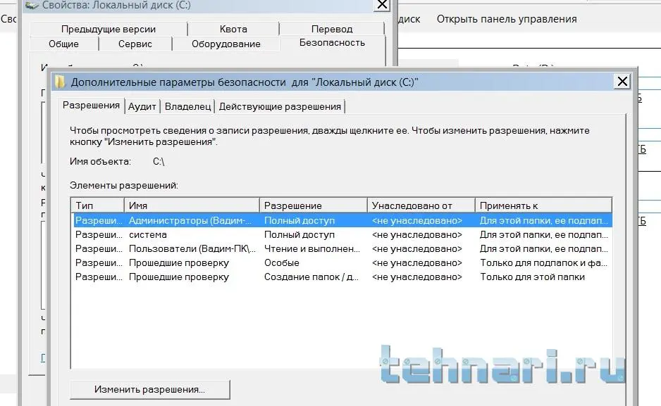

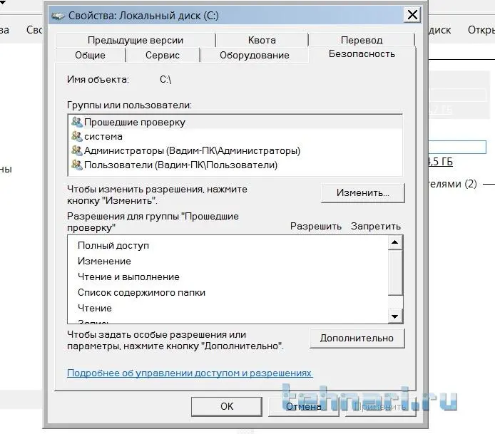

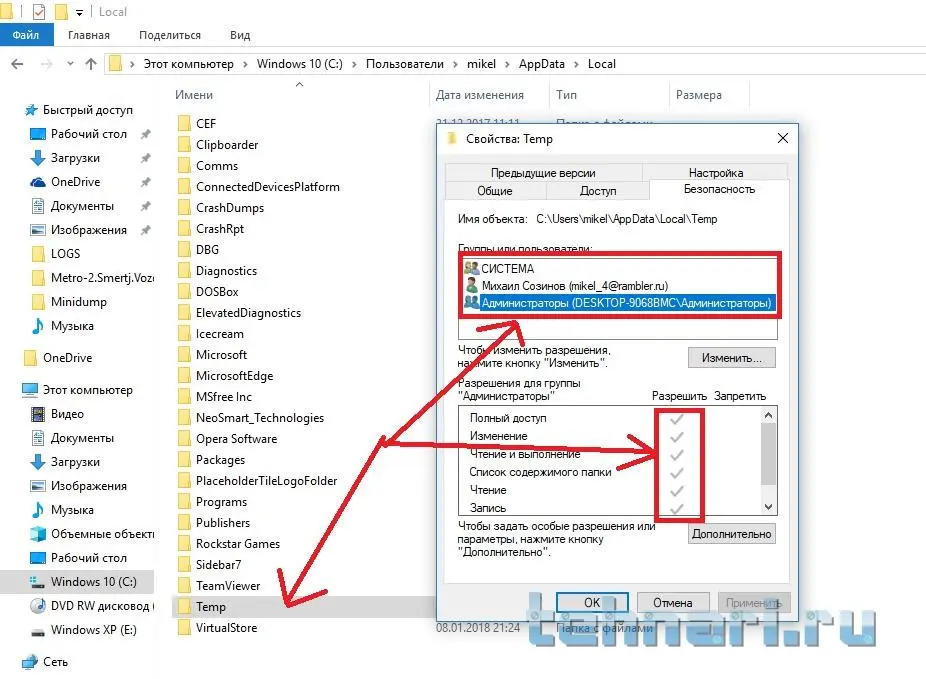

Мой компьютер --> ПКМ по диску где установлена Windows --> Свойства --> Безопасность --> Дополнительно.
Кто владелец? Сделайте себя. (Свою учетную запись)

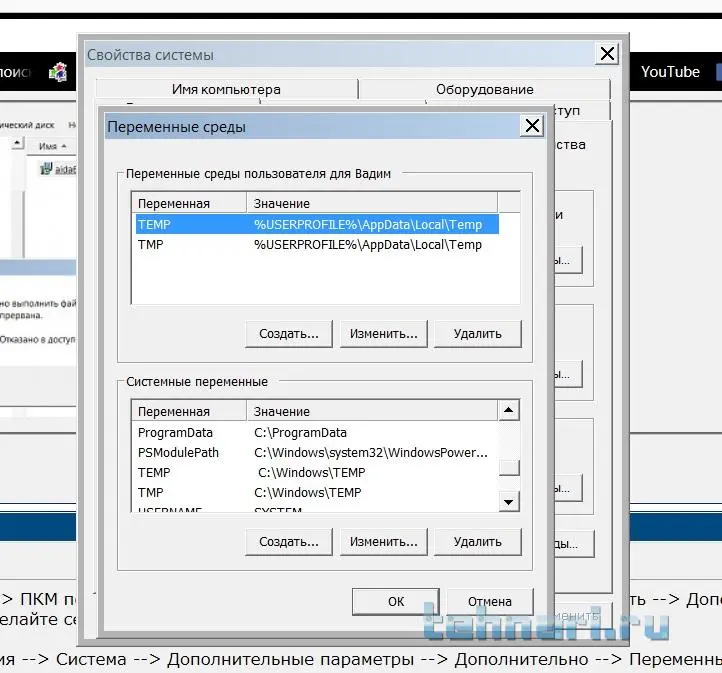

Панель управления --> Система --> Дополнительные параметры --> Дополнительно --> Переменные
Скрин покажите

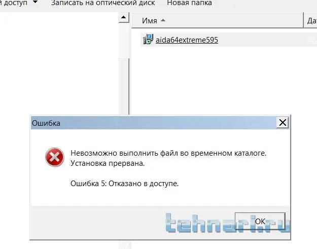

с учеткой не пойму ничего, вроде поставил владельца, но аида все равно не запускается, ошибка как на скрине выше, может что не так делаю? почему там много пользователей?
От имени Администратора попробуйте запустить.
И посмотрите права на папку
Код:
%USERPROFILE%\AppData\Local\Temp
У Администраторы и Пользователи должен быть разрешен полный доступ.

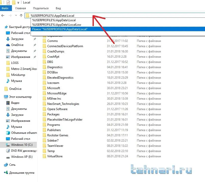

Права на папку которую выше указал посмотрите
переменные среды?
В проводнике
Код:
вставьте сюда и нажмите Enter

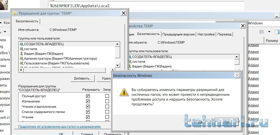

На папку Temp разрешите полный доступ всем пользователям которые у вас там в списке есть. И на папку С:\Windows\Temp тоже самое.
Если и после этого ничего не изменится то в вашем случае я думаю проще винду переустановить. (Хотя я сам не стороник такого метода). У вас что-то с правами очень намудренно. Это ваша основная проблема. Удаленно это решить проблематично.

проблема вот тут, как только нажимаю "ДА" все галочки убираются
