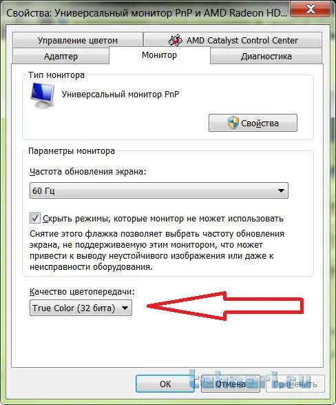

Добрый вечер друзья, прошу вашей помощи.
На днях переустановил винду 7 x64, установил драйвера, настроил разрешение экрана и тд.

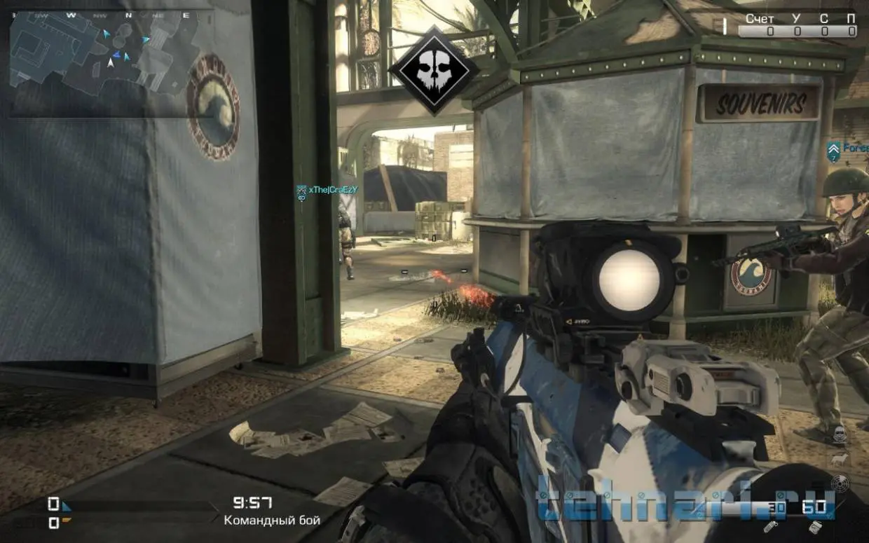

Заметил что графика стала хуже, в окнах программ, а в играх вообще спала на минимум. Я ставлю на ультра настройки графики, а графика хуже чем на минимуме. До переустановки все было супер.
В окне стима синий неон на заднем фоне весь в пикселях!! Так же и графика в играх.

Вот скрин стима

По рабочему столу правой кнопкой - разрешение экрана - дополнительные параметры.
Какое значение стоит у вас?
Какая видюха подключена? Интеграшка или НВидиа?
А драйвера на видеокарту актуальные, рабочие? Может стоит попробовать скачать с официального сайта актуальные для вашей видеокарты?

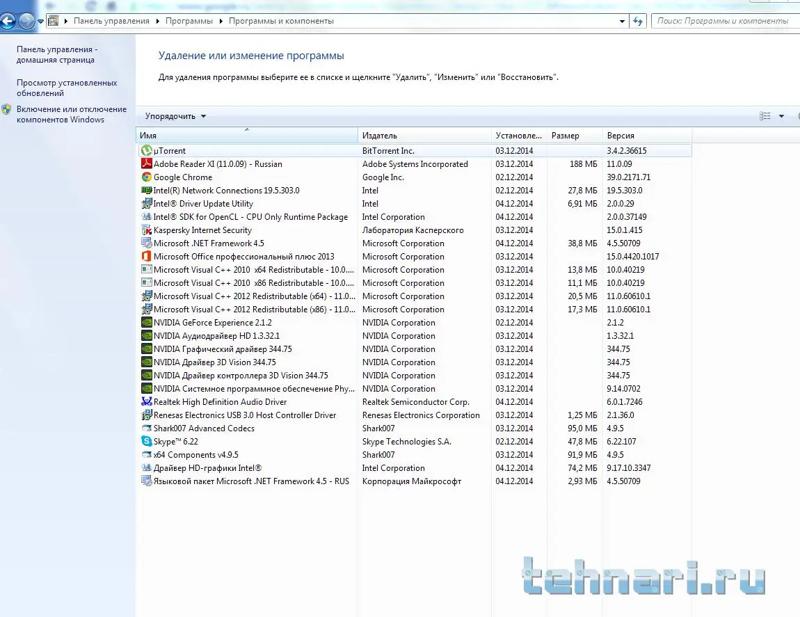

скрин из диспетчера устройств покажите.
проверить карту на другом компе, подключить другой кабель.
виндоуз оригинал или сборка?
Винда сборка, я думаю карта и кабель в порядке, ведь пробелмы не было до установки.
    22.2 KB · Просмотры: 77
1 - винда не оригинал
2 - драйвера не установлены. хоть бы установил.

Я не спец в "комплютерах". Влияет не оригинальная?
Какие драйвера не подскажешь? Я и обратился к вам чтоб попросить помощи, я установил все то, что знал, что точно нужно установить.
я бы установил оригинал. а так попробуй дрова на чипсет ( материнку) установить. так какой то мультимедиа контроллер не установлен. ссылку на драйвера дал
