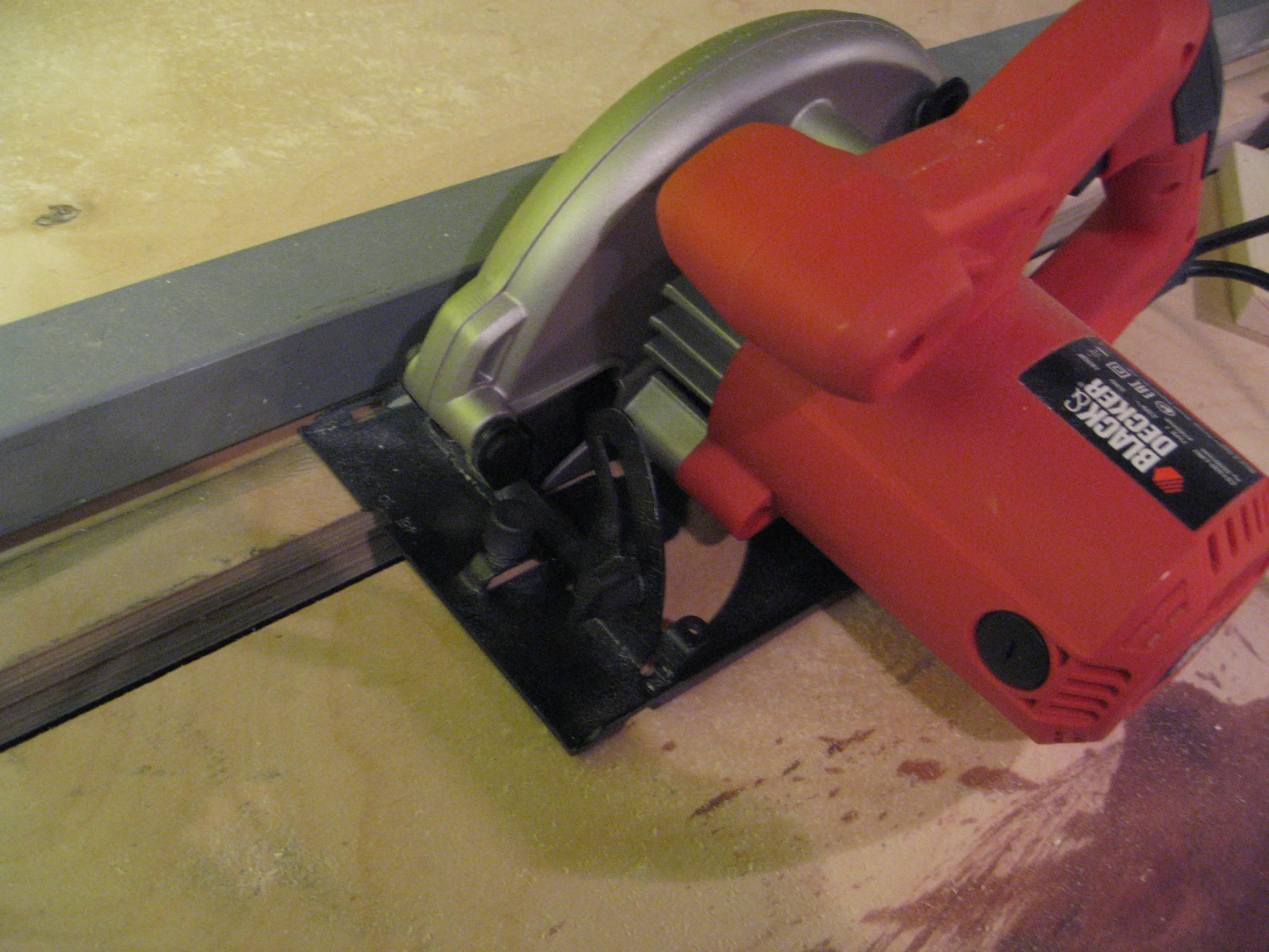

Для начала была возвращена бате гребаная китайская циркулярка и куплена нормальная Black&Decker. Угол она держит, конечно, не идеально, но между корпусом двигателя и подошвой я сунул щепку - во время распила нужно всего лишь прижимать пилу до упора, и отклонение меньше половины градуса :)

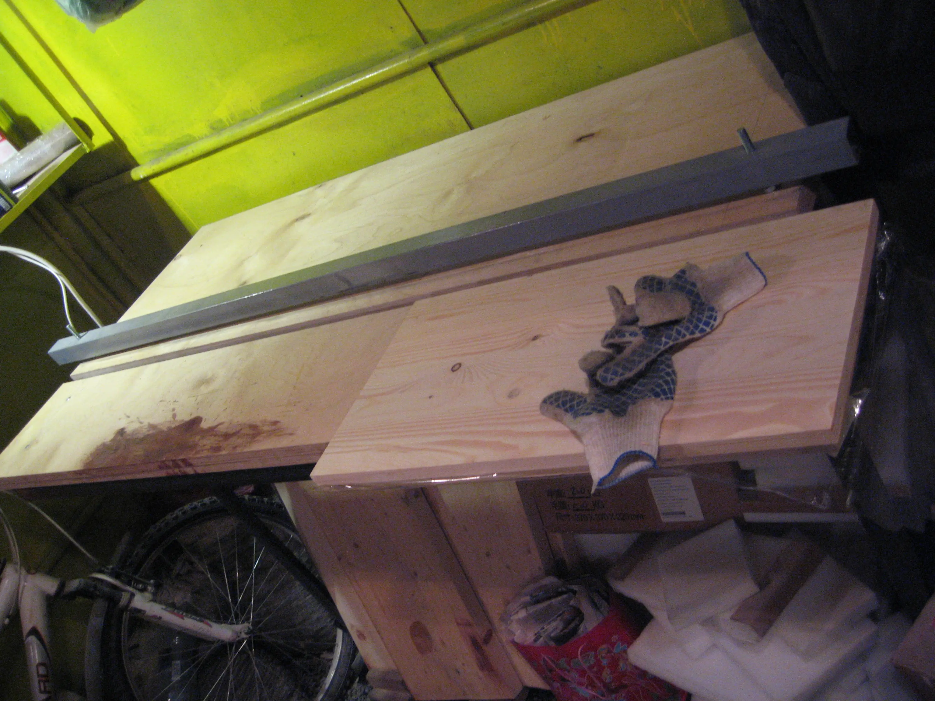

Итак - конструкция распилочного стола, рожденная для условий адски тесного гаража :)

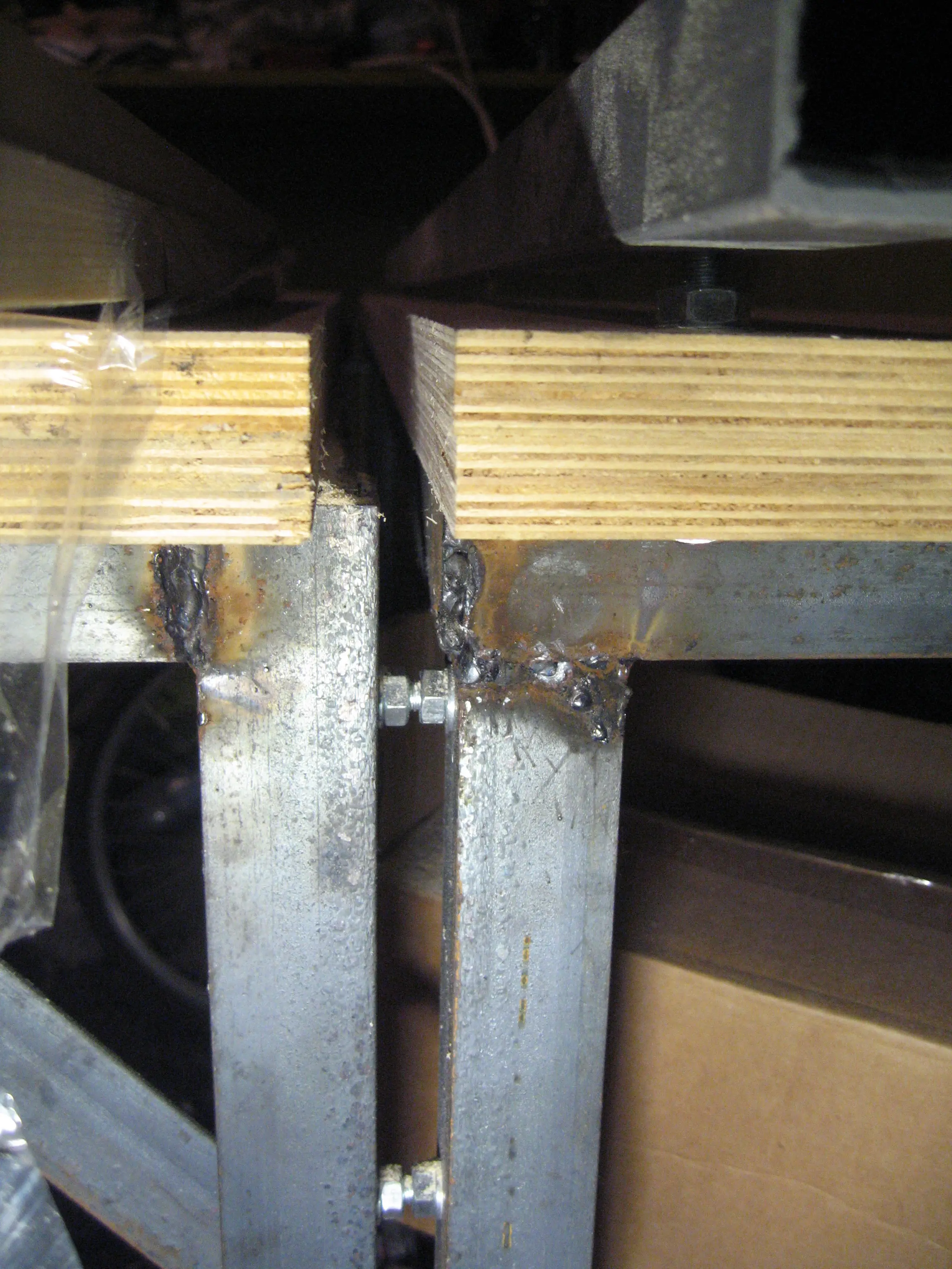

Стол состоит из двух сварных рам (уголок 40 мм - плохой вариант, надо брать квадрат, его от сварки не ведет, но уже поздно).
Дальше была поставлена основная часть столешницы шириной 50 см (в длину 1525 мм) из 2х листов фанеры 15 мм толщиной.
Затем была собрана вспомогательная часть шириной 25 см, закреплена на струбцинах к основной при помощи еще одного листа - чтобы выдержать плоскость.
Были насверлены в доп столешнице дырки под четыре болта М8 и тут же затянуты. Между рамами расстояние около 1.5-2 см (подбиралось под циркулярку).

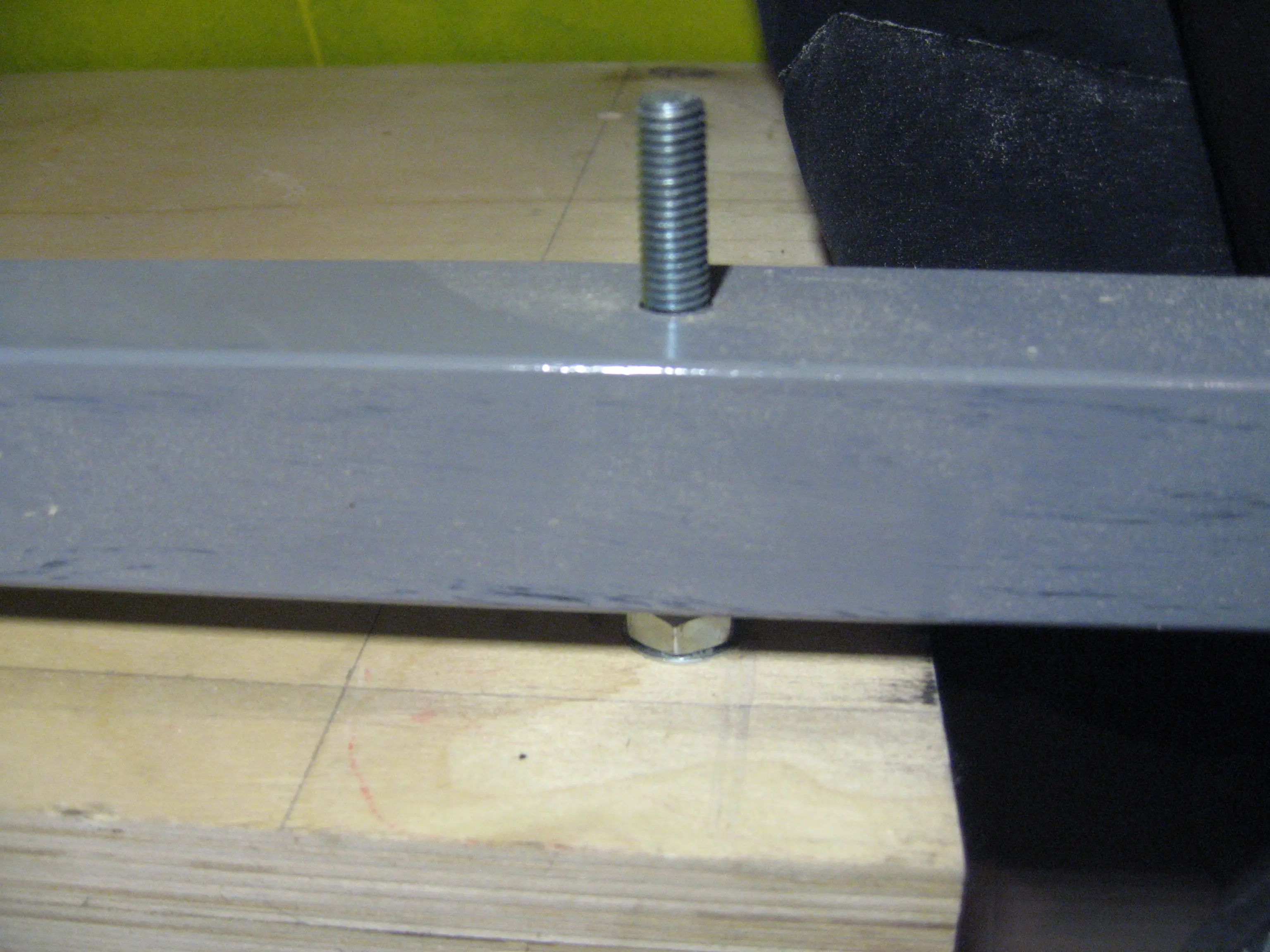

Дальше в основную столешницу было вкручено 2 болта М10 и подогнана квадратная труба-пятидесятка.
Расстояние от трубы до середины реза - ровно 39 мм, ширина распила - 2 мм.
В планах - закрыть фанеру оцинковкой, а к трубе сделать передвижную направляющую хотя бы без регулировки с прямым углом.
