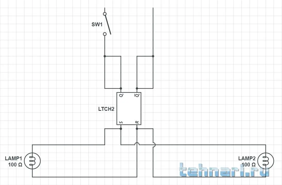

Дабы не плодить новых тем, спрошу здесь. Вопрос автора вроде бы уже раскрыт.
Есть необходимость перенести включатель света пониже, для ребёнка, при этом нет желания штробить стены и т. д.
Хочу поставить беспроводное реле и дистанционный радио-выключатель.
Есть несколько сложностей:
1. Проводка 70-х годов, алюминиевая. В распред коробке боюсь что-то шевелить.
2. Идеальным местом установки было бы место подключения плафона, но оно замуровано в кафеле. Плафон на 2 цоколя из стены выходит 2 провода.
В онлайн-редакторе набросал схему, как сейчас и как планирую подключить (обозначения условные, не претендую на зачёт по схемотехнике). Хочу использовать клеммники Wago,чтобы при необходимости можно было безболезненно убрать реле из цепи в будущем.
Собственно, вопрос, нас сколько адекватна такая схема подключения?
Планирую просто разрезать провода к цоколю (кажется, они неразборные) и между ними воткнуть реле. На одной клемме реле выходит по 2 провода.

Ты только обозначь, что такое SW1 и LTCH2, а так схема рабочая. На схеме лишние линии перед LTCH2.
SW1 - это действующий выключатель, он остаётся на своём месте. Схема будет работать при условии, что он в замкнутом состоянии.
LTCH2 - это само реле.
Лишние провода для наглядности, т. к. коммутация к основной линии скрыта где-то в стене, из неё выходит 2 кабеля. По этому так и нарисовал.
В целом, да, можно же вторую пару просто заизолировать, т. к. это дублирующий контур.
Лишние провода для наглядности, т. к. коммутация к основной линии скрыта где-то в стене, из неё выходит 2 провода. По этому так и нарисовал.
нужно заизолировать, а то по простоте душевной так можно и КЗ устроить
