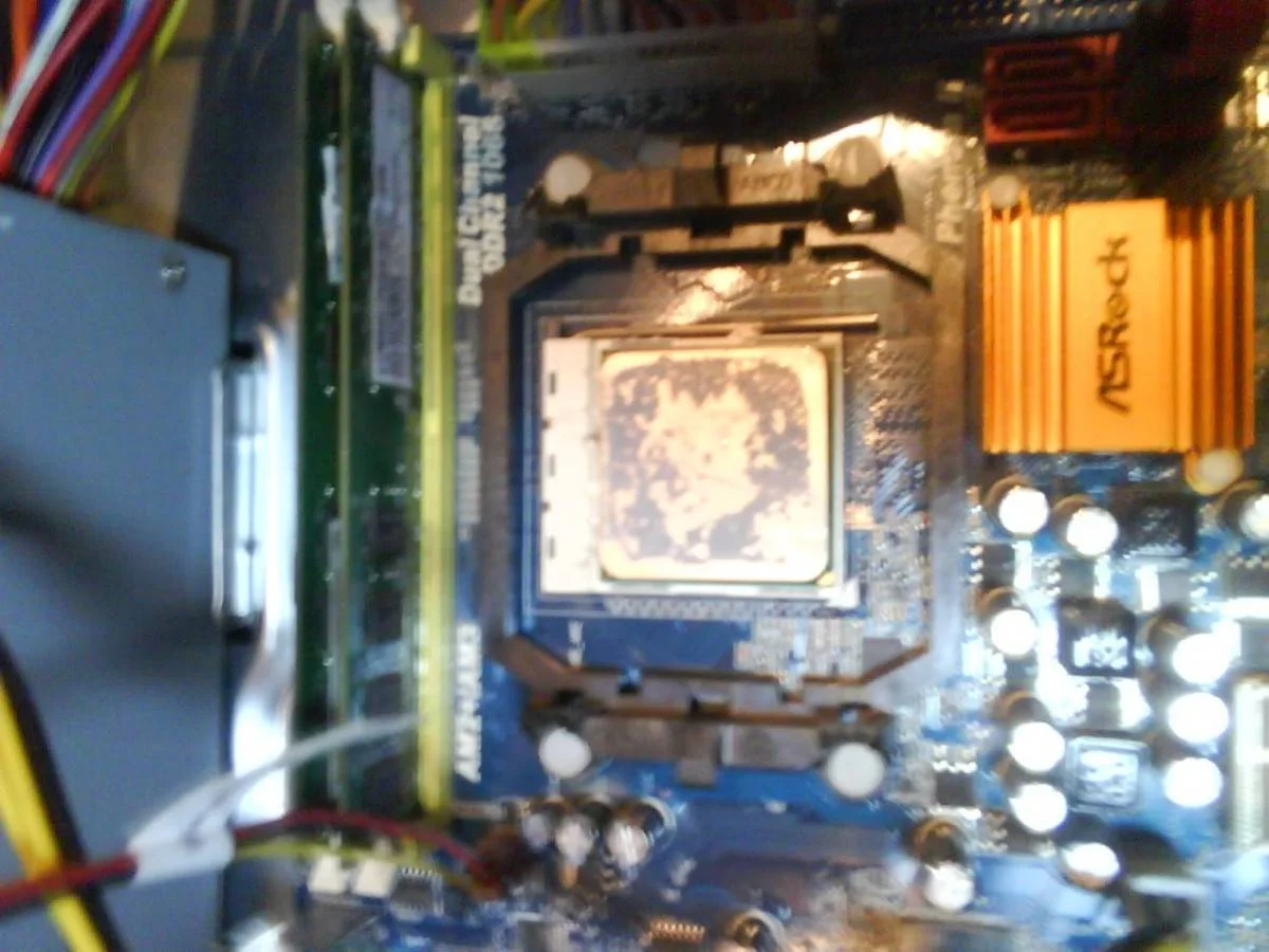

Мага, 40 в простое для Атлона - норма. А критическая, если не ошибаюсь 76.
мой атлон х2 к счастью за тот период что я его юзал по 10-12 часов в сутки выдавал температуру 30-33, но при этом мерил Эверестом + еще работал кулер на системнике на вдув + еще там может быть была термопаста ... сейчас без кулера и термопасты (я так понял её уже след простыл за три года) температура на процессоре примерно доходит до 40-ка градусов, выше я не видел. Так что виноваты скорее всего те кто продал вам плохо настроенный системник.
ЗЫ: как только получу зарплату заставлю себя купить термопасту :) сорь за оффтоп
При включении программы температура падает до 35 и игры работают как и раньше

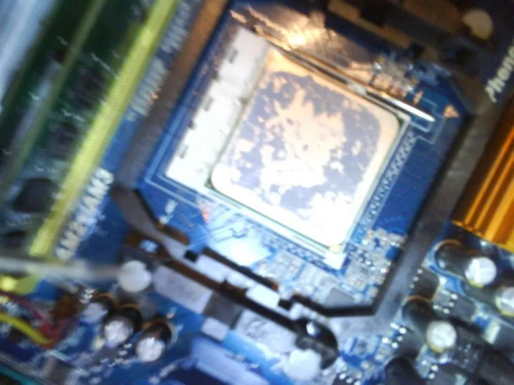

Вот я снял куллер и сфотал процессор, мне кажется нужно менять термопасту
Термопаста превратилась в шпаклевку.
1) Очисти крышку процессора и подошву кулера спиртом, только не залей контакты, процессор можно снять.
2) Нанеси тонким слоем на всю поверхность крышки процессора термопасту.
3) Установи кулер.
Термопасту нужно купить. Можно взять КПТ-8 - дешевая, отечественная, сойдет и тебе хватит. Можно взять подороже. При сборке компьютеров, а также смене систем охлаждения на видеокартах/процессорах использую такую Arctic Cooling MX-2 (4g) описание товара, галерея фотографий 4 шт.
И не забудь кулер от пыли очистить. Вообще какой кулер стоит?
