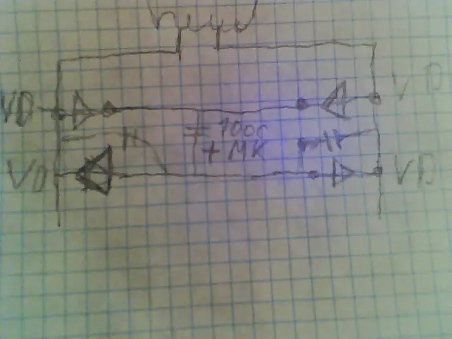

есть импулсник на 9в а в реале он выдает 14в . почему это ? как его исправить ?
:telepat:
Сейчас подтянуться экстрасенсы и на блюдечке выложат решение проблемы.
Схема где ?
Состав где, на чём собран? tehno015
оказывается это не импульсник а обычный трансформаторный .
    15.2 KB · Просмотры: 192
Значит замер делал на холостом ходу если получил 14 Вольт. Под нагрузкой будет 9 вольт или того меньше.

Да роутер 0.6а кушает а бп на 1ампер. А вот как писали выше под нагрузкой тоже не выдает 9 в . Выдает под нагрузкой 12в примерно.

Повесьте к блоку питания нагрузку 15 Ohm 10W (кусок нихромовой спирали) и посмотрите, какое напряжение будет на выходе БП.
Поставь кренку 9-ти вольтовую. Делов - то.
Хороший вариант. Только следует помнить, что самой КРЕНке требуется падение напряжения (разница между входом и выходом) порядка 2,5 вольт (Ну, если вдруг стабилизатор из серии LowDrop, то меньше).
да я пробовал этот вариант . но не 10 а 470 ом понадобился . таков вопрос таким методом можно ли ограничить напряжение бп на долго не сгорить бп ?
При чём здесь 10 или 470 Ohm?
Нагрузка 15 Ohm имитирует Ваш роутер, и при 9v питания обеспечивает ток в 0.6A...
