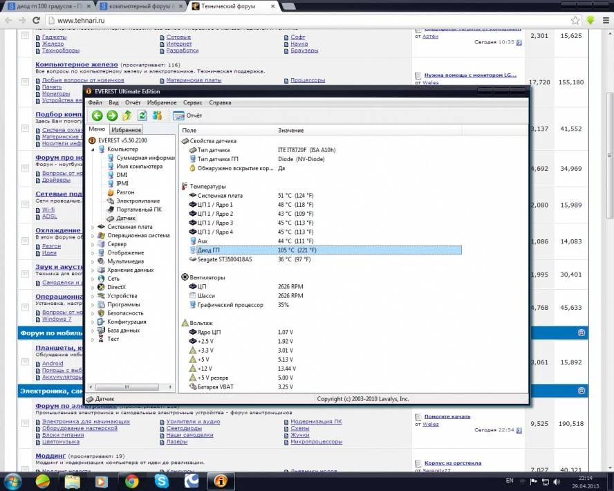

Диод ГП 102 Градуса по Цельсию при открытом браузере не считая стандартные проги(Антивир, Настройки НВидиа)
Когда играю 112 градусов по Цельсию и игры начинаю лагать, виснуть через минут 5.
Что делать? как охладить? Что именно купить, как оно называется?

Перегрев видеокарты...Решается заменой термопасты и наладкой продувки корпуса вентиляторами...Или заменой кулера на видеокарте...

А вот в выше приведенном скрине можно увидеть работает ли кулер или нет?
А не легче открыть корпус и посмотреть? :) Заодно и почистить от пыли с заменой термопасты.
И посмотреть настройки биоса, может заменить БП. Уж больно завышено напряжение 12В. Может что-нибудь и погореть. Если не врет датчик.
Что за видеокарта такая? Полное название напишите!

Надо просто померить тестером жёлтый и черный провод в БП-должно показать +12 вольт,и у вас кулер что в простое,что в нагрузке 35% показывает,то есть не вращается...Снимите скрин с помощью HWMonitor.
а все кулеры подходят?какой купить мне?видеокарта geforce 9800 .gt
