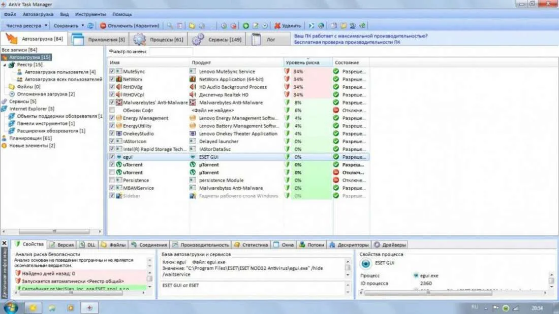

В автозапуске 24 пункта из них запускаются 14 остальные отключены.
Скрин. Из AnVir Task Manager - процессы, автозагрузка, сервисы, Диспетчер Задач для Windows, процессор, диск, память, сеть .

Вот автозапуск
    69.3 KB · Просмотры: 203
Несколько странная автозагрузка. 1,2,9,10 можно заблокировать. А можно так бросить. Криминала не видно.
