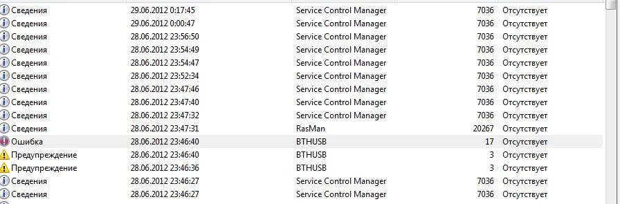

Проблема появилась совершенно спонтанно. Этот компьютер в общем-то используется только для серфинга по интернету, причем всего по десятку сайтов, поэтому вирус или что-то еще подхватить достаточно сложно и почти невозможно. В автозагрузках я не обнаружил ничего подозрительного. Покопался в журнале - ничего толком не понял, но что-то явно происходит. Буквально пару минут назад снова погас экран, а потом снова появилось это сообщение про интерактивные службы.
Журнал зарегистрировал это таким образом: Снимок.webp
Я смог отследить, что стало виновником этих неполадок. Судя по всему, это usb-модем, однако, я не понимаю, что с ним не так и почему от вызывает столько проблем.Снимок.webp

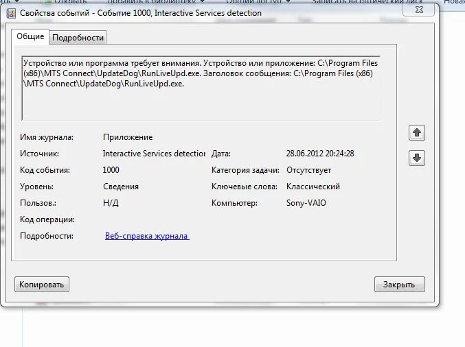

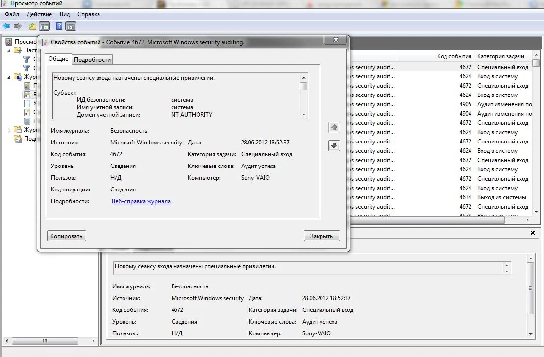

Смотрите события, отмеченные красным крестиком (критические ошибки), и желтыми воскл.знаками - предупреждения. Сейчас вы на своих скринах окошками закрыли самую нужную информацию, я не могу определить что у вас в там происходит. Но MSE тут точно ни при чем.
это ошибки из разделов "система" и "приложения"
По службе Interactive Services Detection:
Обнаружение интерактивных служб (Interactive Services Detection)
Включает уведомление пользователя о пользовательском вводе для интерактивных служб, которое разрешает доступ к диалоговым окнам, созданным интерактивными службами, по мере появления этих окон. Если данная служба будет остановлена, уведомления новых диалоговых окон интерактивных служб не будут работать, и доступ к диалоговым окнам интерактивных служб станет невозможен. Если данная служба отключена, ни уведомления новых диалоговых окон интерактивных служб, ни доступ к этим окнам не будут работать
Имя службы в реестре: UI0Detect
Выводимое имя: Interactive Services Detection
Эту службу можно - Отключить
Пуск - поиск - Службы. Находим службу Обнаружение интерактивных служб и останавливаем ее. Тип запуска - вручную.У меня на семерке настройки этой службы заданы по умолчанию именно так. Проверьте у себя.
